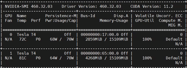

      使用DALI前后的GPU利用率变化图:
      动图
      可以发现,使用DALI之后,GPU利用率一直维持在100%附近,而torchvision则是一会高一会低,GPU利用效率不高。使用DALI会占据更多的显存,这也是加速带来的代价。
