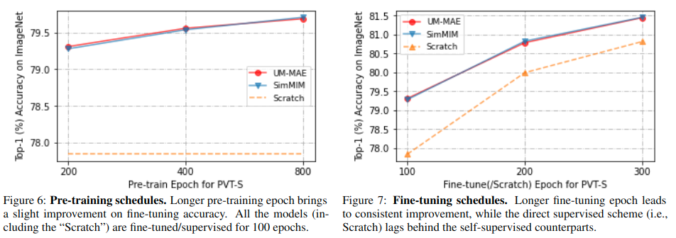

      4. 实验结果:UM-MAE显著提高了预训练的效率(例如∼2倍,并将GPU内存减少至少∼2倍),但在下游任务中保持有竞争力(甚至更好)的微调性能。

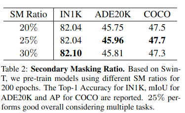

      为了解决以上问题,论文提出了二次掩码SM策略。
      在均匀采样后的可见tokens中进行第二次掩码操作,如下图所示。
      与均匀采样中的直接将掩码tokens直接丢弃不同,SM使用shared mask tokens来替代掩码tokens,这是为了基于金字塔的Transformer模型结构需要。
      SM通过简单的操作就增加了自监督学习难度,保证了模型通过学习高维语义信息进行重建,而不是通过依赖相邻低维度像素图像信息来重建。

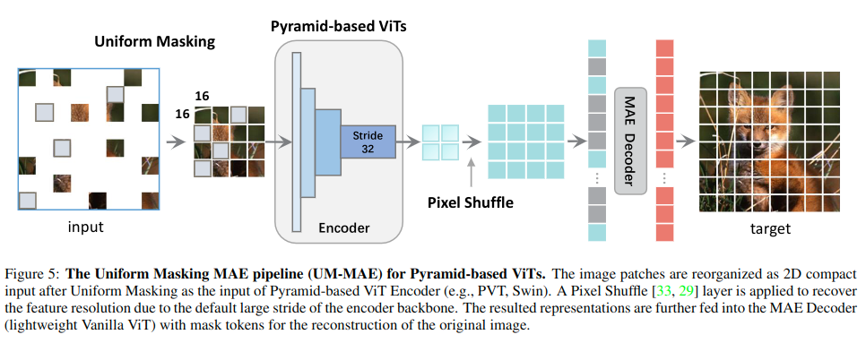

      UM-MAE Pipeline with Pyramid-based ViT
      image-20220529154557537
      上图就是整个不对称模型结构,命名为UM-MAE,主要组成部分如下所述:
      编码器:
      与MAE一致,每个patch大小为16×16,操作步骤如下:
      1. 经过均匀采样和二次掩码获得模型输入
      2. 通过金字塔Transformer模型结构,得到高维度特征输出(具有较小分辨率)
      3. 使用Pytorch中的PixelShuffle来获取原始分辨率
      解码器:
      解码器的输入为所有tokens,包括(i)来自UM的编码tokens和(ii)掩码tokens
      所有令牌都添加了位置嵌入
      解码器的体系结构参考了MAE中采用的轻量级ViT。
      重建目标:
      通过预测均匀采样过程中的掩码patch来实现重建操作。
      损失函数为均方误差(MSE),仅对掩码的patch进行计算。
