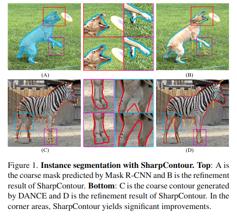

      1. 引入主题: 实例分割性能已经达到较高水平,但边界区域的质量仍然不令人满意,这导致边界细化受到越来越多的关注。对于实际应用,理想的后处理细化方案需要准确、通用和高效。
      2. 现存问题: 然而,大多数现有方法都支持像素级细化,这要么会带来巨大的计算成本,要么会专门针对不同的主干模型进行设计。而基于轮廓的模型是有效且通用的,可以与任何现有的分割方法相结合,但它们通常会生成过度平滑的轮廓,并且往往在拐角区域失败。
      3. 解决方法: 论文提出了一种有效的基于轮廓的边界细化方法SharpContour,用于处理边界区域的分割。结合实例感知点分类器设计了一种新的轮廓演化过程。通过以离散方式更新偏移来迭代变形轮廓。与现有的轮廓提取方法不同,SharpContour更独立地估计每个偏移量,以便预测更清晰、更准确的轮廓。值得注意的是,我们的方法是通用的,能够以较小的计算成本无缝地处理各种现有模型。

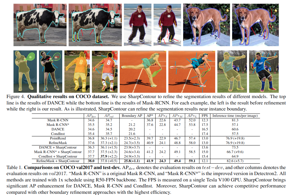

      4. 实验表明,SharpContour在保持高效率的同时获得了竞争优势。

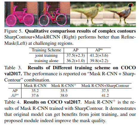

      image-20220609195532847
      image-20220609195627744

      image-20220609203512413
      image-20220609203529066
      image-20220609203609069
      image-20220609203625232
