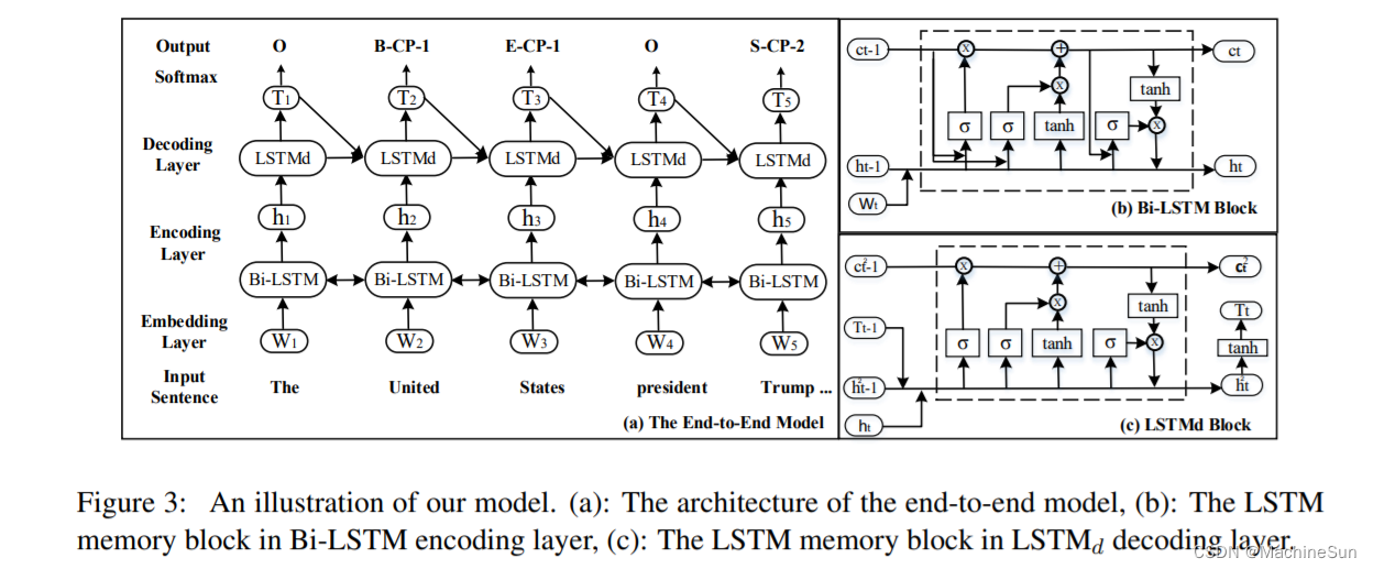

      本文将联合提取任务转化为标记问题,将其建模为三元组问题,无需分别识别实体和关系。
      The Tagging Scheme在这里插入图片描述
      如图所示:"CP"表示“Country-President”的简称,“CF”表示"Company-Founder"的简称
      买个单词都被分配一个标签,用于提取BIOES编码,标签由三部分组成:实体中的单词位置,关系类型,关系角色
      • 关系类型是预定义的,实体在关系角色信息由数字1,2表示(Entity1, Relation Type, Entity2)
      • 特殊标签标注:“United”这个词是“United States”实体的第一个词,与“Country-President”关系有关,所以它的标签时“B-CP-1”
      From Tag Sequence to Extracted Results(从标记序列到提取结果)
      如果一个句子中包含两个或多个相同关系类型的三元组,本文将每两个元素按照最接近的原则组合成一个三元组
      The End-to-end Model
      1. 比较老的论文,主要的工作是把任务变成了BIOES标注问题,还是牛啊
