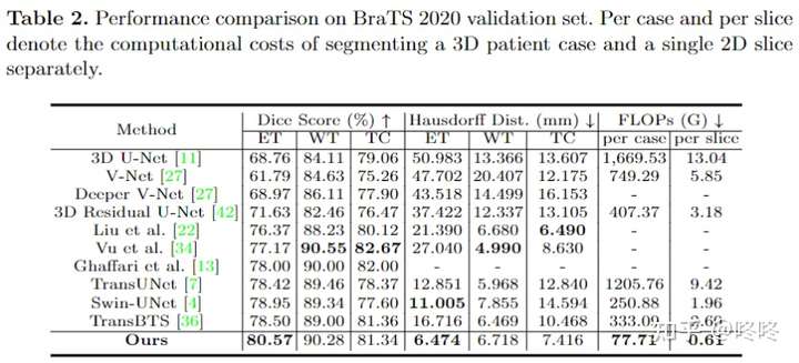

      3. 实验结果: 在BraTS 2019和2020数据集上的大量实验结果表明,提出的方法在模型复杂度大大降低的情况下,实现了与之前最先进的3D MRI脑肿瘤分割方法相当或更好的结果。与最先进的三维方法TransBTS相比,该框架在不牺牲精度的情况下将模型效率提高了3.5倍。

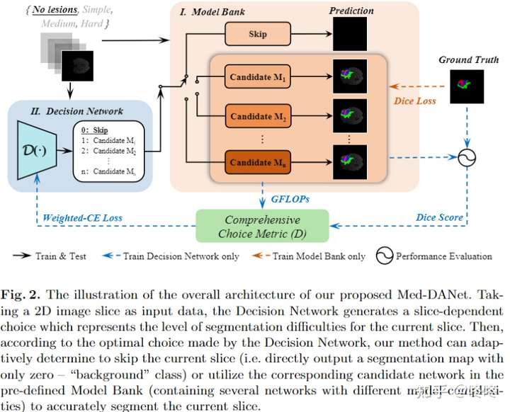

      如上图所示,整个模型框架由一个非常轻量级的决策网络(D)和一个模型库(B)组成,该模型库包含n个不同的2D医学图像分割网络(M1,M2…,Mn)。模型库中的模型应在参数数量和计算成本方面具有多样性。
      粗略地说,决策网络将综合考虑每个模型的分割精度和效率,做出最合适的选择。对于模型库,可以包括任何2D网络,以满足各种精度和效率要求。
      通过决策网络学习特定于切片的决策,以从模型库中动态选择合适的模型,用于后续的分割任务,如公式所示
      其中x表示输入图像,y是相应的预测。D◦B表示在模型库B中取索引为D的匹配元素,计算细节将在下一小节中解释

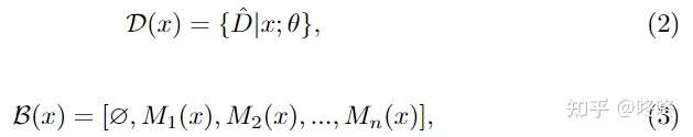

      决策网络承担一个n+1类分类任务,n+1类是指n个candidate网络和一个skip过程(可见上图)。因此,决策网络和模型库可以分别表示为
      这里θ表示决策网络的所有参数,ˆD是D(x)的预测。M1∼Mn表示candidate网络,∅指示skip过程

      Inference
      在上述两步训练阶段之后,将经过良好训练的决策网络和预定义的模型库依次级联,以在推理阶段实现最终的模型结构。
      给定一个2D切片作为输入图像,超轻量级决策网络将决定跳过当前切片,或根据当前切片的分割难度在模型库中选择最合适的分割网络。在决策网络做出特定选择后,将直接跳过当前切片(即输出相应的全零分割图)或由模型库中包含的单个激活分割网络进行分割。
      这样,论文方法实现了一个动态切片相关框架,大大提高了效率。一方面,与之前提出的静态结构轻量级网络相比,Med-DANet对不同的输入进行了动态结构调整,而不是平等地对待所有输入。另一方面,与先前提出的利用预测置信度来确定级联架构是否需要提前退出的动态方法相比,高效Med-DANet可以以一次性方式实现精确分割。
