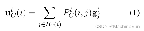

Coreference Propagation
其中BCB_CBC是作为sis_isi的前件的K span的集合。BVt(i,j)B_V^t(i,j)BVt(i,j)是通过连接span表示[git,gjt,git⊙gjt][g_i^t,g_j^t,g_i^t\odot g_j^t][git,gjt,git⊙gjt]
