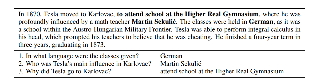

      在一些数据集中,问题不提供候选答案,预计机器将使用给定文本中的任何token或token序列来回答问题。显然,没有给定候选答案的问题更具有挑战性,因为候选答案集合基本上包括文本中所有可能的token或token序列,因此要大得多。此外,答案跨越多个token的问题比答案只有一个token的问题更具有挑战性。Table 1 显示了一段样本文本及其相关的三个问题。
      来自维基百科上的一个段落和三个相关的问题以及答案,来自SQUAD数据集。段落中粗体的标记是预测的答案,而问题旁边的文本是ground truth。

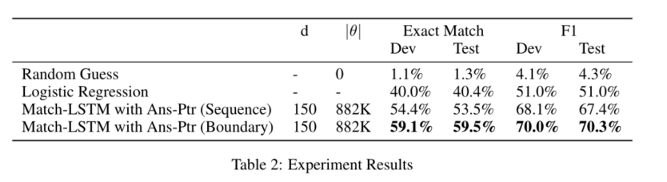

      在未知测试数据集上取得了59.%的匹配准确率和70.3%的F1匹配率。

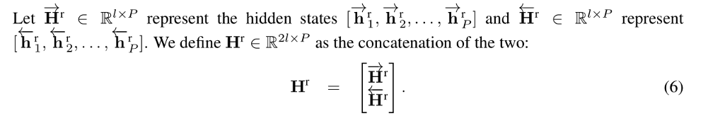

      本文又在反方向构建了一个match-LSTM,为了获得一个表示形式,用于对段落中的每个tokens从两个方向进行上下文编码:
      再用相似的方法获得z←i\overset{\leftarrow}{z}_iz←i​。

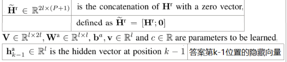

      2.4.1 The Sequence Model
      为了生成用aka_kak​表示的第k个答案span。首先使用注意力机制获取注意力权重向量β<em>k∈R(P+1)\beta <em>k \in R^{(P+1)}β<em>k∈R(P+1),其中β</em>k,j(i≤j≤P+1)\beta</em>{k,j}(i\le j\le P+1)β</em>k,j(i≤j≤P+1)是从段落中选择第j个token作为答案中的第k个token的概率。
      将生成的答案序列建模为:

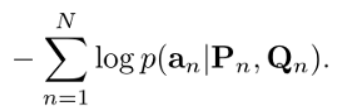

      损失函数:

      3.1 Results
      1. 比较早期的MC模型,但是引用指针网络进行边界预测是一个很大的创新点。
