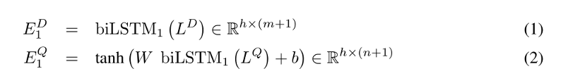

      假设得到一个m个单词的文档和一个n个单词的问题。设LD∈Re×mL^D\in R^{e\times m}LD∈Re×m,LQ=∈Re×nL^Q=\in R^{e\times n}LQ=∈Re×n分别表示文档和问题的词嵌入,其中e表示词嵌入的维度。通过BiLSTM获取文档编码E1DE_1^DE1D​和问题编码E1QE_1^QE1Q​,在这里作者用整数下标表示Coattention层数。
      h表示隐藏状态大小。+1表示存在附加哨兵词(特殊标记),该哨兵词允许Coattention不集中在输入的任何部分。
      文档与问题的亲和矩阵:
      其中A∈R(m+1)×(n+1)A\in R^{(m+1)\times {(n+1)}}A∈R(m+1)×(n+1)

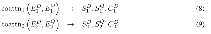

      将信息结合后的矩阵A分别按行和列求softmax,就可以得到document summary 和question summary 向量:
      文档Coattention 上下文定义如下:
      进一步使用另一个BiLSTM对summary进行编码:
      公式3-5描述了单词Coattention层。本文通过类似的方法计算第二个Coattention层。
      编码器的输出为:
      其中Concat(A,B)表示矩阵A和B之间沿着第一维度的串联。

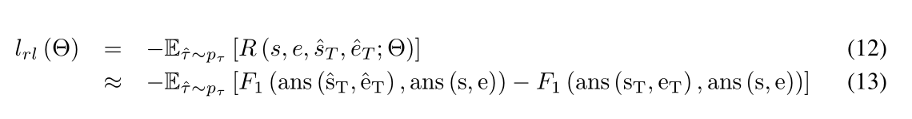

      本文使用F1分数作为奖励函数,通过强化学习对这种偏好进行编码。
      s∧t\overset{\wedge}{s}_ts∧t​表示在解码步骤t从估计的分布中采样的开始位置。
      为了方便说明,本文将R(s,e,s∧T,e∧T;θ)R(s,e,\overset{\wedge}{s}_T,\overset{\wedge}{e}_T;\theta)R(s,e,s∧T​,e∧T​;θ)缩写为R。

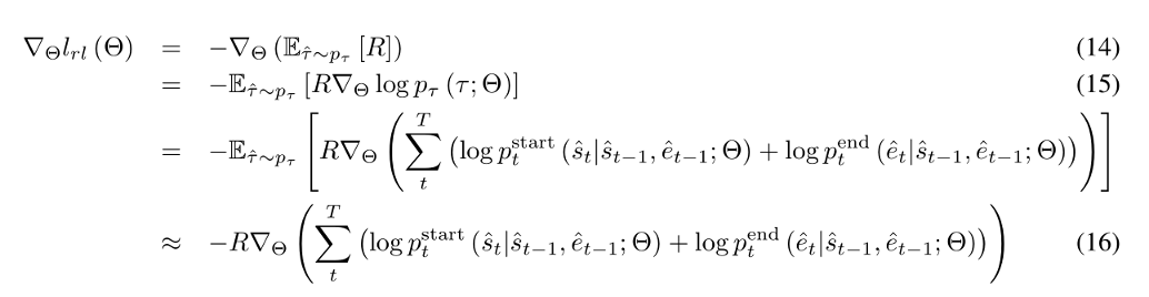

      不可为积分函数的期望梯度计算为:
      将RL应用在NLP的关键问题之一是agent必须探索的不连续和离散的空间,以便找到一个好的策略。对于具有大型演化空间的问题,RL方法倾向于作为最大似然估计模型训练后的微调步骤应用。由于大量的预训练使得模型在微调过程中的探索受到限制。
      本文把最佳化问题作为一个多任务学习问题来对待。
      1. 第一个任务:利用交叉熵的目标,优化与ground truth的匹配。
      2. 优化词汇与ground truth答案的重叠与自我批评的强化学习目标。
      本文的损失函数:
