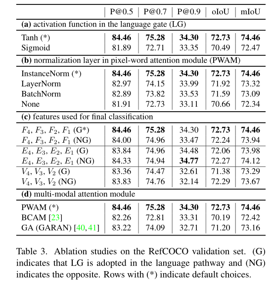

      在上表(a) 中,作者比较了 sigmoid 函数和tanh作为 LG 中的最终激活函数。使用 sigmoid 函数会导致较差的结果。在上表 (b) 中,作者比较了归一化函数对实验结果的影响。在上表 © 中,作者展示了不同特征用于最后分类的结果对比。在上表 (d) 中,作者展示了不同attention的结果对比。
