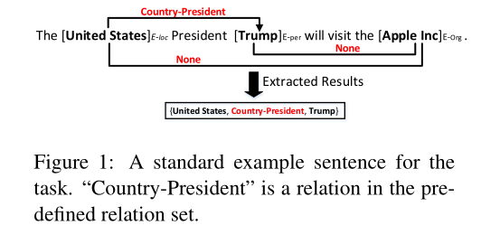

      实体和关系的联合提取是从非结构化文本中同时检测实体提及并识别其语义关系,如下图所示:
      传统的方法以流水线方式抽取这一任务,即先抽取实体,然后识别它们之间的关系。这种分离的框架是任务更容易处理,每个组件都可以更灵活。但它忽略了这两个子任务之间的相关性,每个子任务都是一个独立的模型。实体识别的结果可能会影响到关系分类的性能,并造成错误传播。

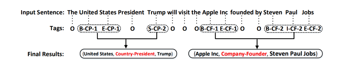

      如上图所示:CP是country-president的简称,cf是company-founder的简称。
      每个单词都被分配一个标签,用于提取结果BIOES。关系类型信息是从预先定义的关系集R中获得的,entity在关系角色的信息由数字1和2表示。提取的结果由三元组表示:(Entity1,RelationType,Entity2)。因此,标签总数为Nt=2×4×∣R∣+1N_t=2\times 4\times |R| + 1Nt​=2×4×∣R∣+1。
      上图的标注方法,输入句子包含两个三元组(United States, Country-President, Trump),(Apple Inc, Company-Founder, Steven Paul Jobs)。其中United,States,Trump,Apple,Inc,Steven,Paul和Jobs等词都与最终提取的结果有关。
      特殊标签进行标注,例如United这个词是United States实体的第一个词,与Country-President关系有关,所以它的标签时B-CP-1,对应于United States的另一个相同关系类型Company=Founder。

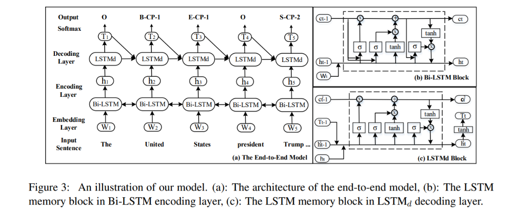

      2.2 The End-to-End Model

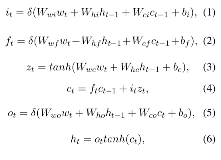

      2.2.1 Bi-LSTM编码器
      一个单词序列可以表示为W=w1,…,wnW={w_1,…,w_n}W=w1​,…,wn​

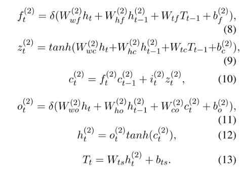

      2.2.2 LSTM解码器

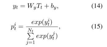

      最终的softmax层根据标签预测向量TtT_tTt​计算归一化实体标签概率:

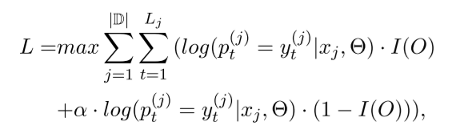

      2.2.3 The Bias Objective Function
      目标函数定义为:
      |D|是训练集的大小,LjL_jLj​是句子xjx_jxj​的长度,yt(j)y_t^{(j)}yt(j)​是单词xjx_jxj​中词t的标注。I(O)I(O)I(O)表示一个门控函数,以区分标注O与可指示结果的相关标注间的损失,定义如下:
      与经典方法不同,该方法可以在不知道实体类型的情况下提取三元组。换句话说,没有使用实体类型的标签来训练模型,因此不需要在评估中考虑实体类型。当一个三元组的关系类型和两个对应实体的头部偏移量都正确时,该三元组被认为是正确的。

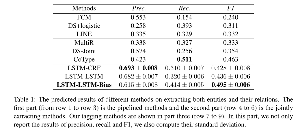

      3.1 Results
      1. 采用一种新的标注方法,即将关系类型标注到实体标签中,比较新颖。
      2. 达到了49.5的F1值,在当年分数还是比较高的。
