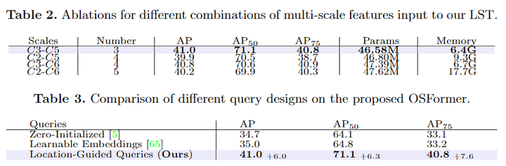

      对象查询在transformer架构中起着关键作用,它被用作解码器的初始输入,并通过解码器层实现输出嵌入。然而,vanilla DETR收敛缓慢的原因之一是对象查询是零初始化的。为此,提出了位置引导查询,该查询利用LST编码器3个多尺度特征映射Ti,i=3,4,5的优势。
      1. 首先将恢复的特征映射T3-T5调整为Si×Si×D的形状,i=1,2,3。
      2. 然后,将调整后的特征划分为Si x Si特征网格,并将其展平,以生成位置引导查询Q∈RL×D,L=∑i=13Si2。在这种情况下,提出的位置引导查询可以利用不同位置的可学习局部特征来优化初始化,并有效地聚合伪装区域中的特征。该查询生成策略提高了transformer解码器中查询迭代的效率,并加速了训练收敛。

      Ablation Studies
