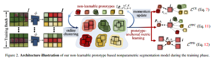

      构建了一个非参数分割框架,该框架通过一组不可学习的类原型进行密集预测,如图2所示。
      Non-Learnable Prototype based Pixel Classification。
      通常,首先采用编码器网络(基于FCN或基于注意力),即φ来映射输入图像i∈Rh×w×3转换为三维特征张量I∈RH×W×D。对于像素级C个类别分类,不是自动学习C类权重{wc∈RD}c=1C(参见等式1)或C个查询向量ec∈RDc=1C(参见等式2),而是使用一组CK个非可学习原型,即,,,{pc,k∈RD}c,K=1C,k,它们仅基于类数据子中心。更具体地说,每个类别c∈{1,·,C}由总共K个原型表示{pc,k}k=1K,原型pc,K被确定为嵌入空间φ中属于C类的训练像素样本的第K个子簇的中心。
      通过这种方式,原型可以捕获相应类的特征属性,而不引入额外的可学习参数。类似于等式3,每个像素i的类别预测是通过 winner-take-a的分类实现的。
      其中i∈RD代表像素l2归一化嵌入、 距离测度〈·〉定义为负余弦相似性。
      使用这种基于示例的推理模式,首先对C类上像素i的概率分布进行细化:
      其中像素类距离si∈[−1,1]被计算为 到c类最近原型的距离。给定每个像素i的gt类,因此,交叉熵损失可用于训练:
      等式7可以被视为使像素i更接近其对应类的最近原型,并进一步远离不相关类的其他原型。然而,由于两个原因,仅仅采用这种训练目标是不够的。
      首先,等式7仅考虑像素-类距离,而不考虑类内 像素-原型关系。例如,对于区分表示学习,像素i被期望进一步推近ci类的某个原型,并远离ci类的其他原型。等式7不能捕捉这种性质。
      其次,由于像素-类距离在所有类之间都进行了归一化(参见等式6),等式7仅优化类内和类间距离之间的相对关系,而不是直接正则化像素和类之间的余弦距离。例如,当像素i的类内距离相对小于其他类间距离时,等式7的惩罚较小,但类内距离可能仍然较大。
      接下来,首先阐述了类内在线聚类策略,然后详细介绍了两个额外训练目标,这两个目标依赖于原型任务(即聚类结果),并分别解决了上述两个问题。
      Within-Class Online Clustering
      采用在线聚类方法进行原型选择和分配:将同一类中的像素样本分配给属于该类的原型,然后根据分配更新原型。聚类带来了一个自然瓶颈,迫使模型发现类内区分模式,但丢弃了特定于实例的细节。因此,被选为子集群中心的原型是相应类的代表。在线进行聚类使方法可扩展到大量数据,而不是离线聚类,需要在整个数据集上进行多次传递以进行特征计算。
      形式上,给定属于c类的一个训练batch中的像素Ic={in}n=1N,目标是将像素Ic映射到c类的K个原型,{pc,k}k=1K。将像素到原型的映射表示为Lc=[lin]n=1N∈0,1K×N,其中,lin=[lin,K]k=1K∈{0,1}K是K个原型上的一个one-hot向量。Lc的优化通过最大化像素嵌入之间的相似性来实现,即Xc=[in]n=1N∈RD×N和原型,Pc=[pc,k]k=1K∈RD×K:
      为了求解等式8,可以将Lc作为transportation polytope的一个元素:
      其中 ,,,h(Lc)=∑n,k−lin,kloglin,k 是一个熵,κ > 0是一个控制分布光滑度的参数。利用软赋值松弛和额外的正则化项 h (Lc) ,得到了方程的求解器:
      其中u∈RK和v∈RN是重正则化向量,通过Sinkhorn-Knopp迭代的几个步骤计算。
      在线聚类在GPU上是高效的,因为它只涉及两个矩阵乘法;实际上,将10万像素聚类成10个原型只需2.5毫秒。
      Pixel-Prototype Contrastive Learning
      分配概率矩阵Lc=[lin]n=1N∈[0,1]K×N,在线将训练像素I=inn=1N分为c类中的K个原型{pc,k}k=1K。当前批次中的所有样本处理后,每个像素i被分配给ci类的第K个原型,其中ki˙=arg⁡maxk{li,k}k=1K。为原型分配预测导出一个训练目标是很自然的,即最大化原型分配后验概率。这可以看作是一种像素原型对比学习策略,并解决了等式7的第一个限制:
      等式11强制每个像素嵌入i与其指定的(“正”)原型、pci、ki相似,并与其他CK−1(‘负’)原型P−不相关. 与先前基于像素度量学习的分割模型相比,该模型消耗大量负像素样本,该论文方法仅需要CK原型进行像素-原型对比度计算,既不会产生较大的记忆成本,也不需要大量的像素对 比较。
      Pixel-Prototype Distance Optimization
      基于像素类/原型距离的相对比较,等式7和等式11激发了类间/簇间的差异性,但较少考虑减少簇内变化,即使同一原型的像素特征紧凑。因此,通过直接最小化每个嵌入像素与其指定原型之间的距离,使用紧致性感知损失进一步正则化表示
      请注意,i和,pci,ki均进行l2归一化”。该训练目标最大限度地减少簇内变化,同时保持具有不同原型符号的特征之间的分离,使模型更具鲁棒性。
      Network Learning and Prototype Update
      该模型是一种非参数方法,通过直接优化像素嵌入空间φ来学习语义分割。它被称为非参数,因为它直接从训练像素样本本身构建原型假设。因此,通过在所有训练像素上最小化组合损失,通过随机梯度下降来学习特征提取器φ的参数:
      同时,不可学习原型,,,{pc,k}c,k=1C,k不是通过随机梯度下降学习的,而是作为相应嵌入像素样本的中心计算的。为此,通过考虑在线聚类结果,让原型不断演化。特别是,在每次训练迭代之后,每个原型都会更新一次:
      μ∈ [0,1]是动量系数,,ic,k表示嵌入训练像素的l2归一化平均向量,通过在线聚类将其分配给原型,pc,k。

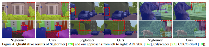

      有了原型的明确含义,分割过程可以直观地理解为检索最相似的原型(子类中心)。图3提供了人和车的原型检索结果,每个人和车具有K=3个原型
