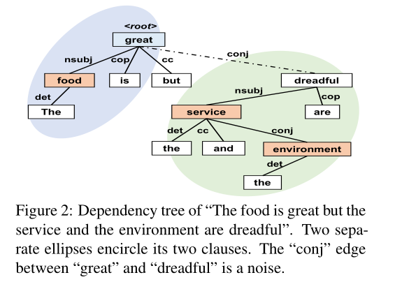

      通常,将方面术语链接到句法上相关的词的依存关系树(即,依赖树)在长距离依存关系问题中保持有效。然而,Dep.Tree结构的固有性质可能会引入噪声,如图2中“great”和“dreadful”之间的不相关关系,这阻碍了捕获每个方面的情感感知上下文,即上下文内。
      此外,Dep.Tree结构仅揭示了词之间的关系,因此在大多数情况下无法建模句子的复杂关系(例如,条件关系、并列关系或反语关系) ,因此无法捕获方面之间的情感关系,即上下文之间的关系。

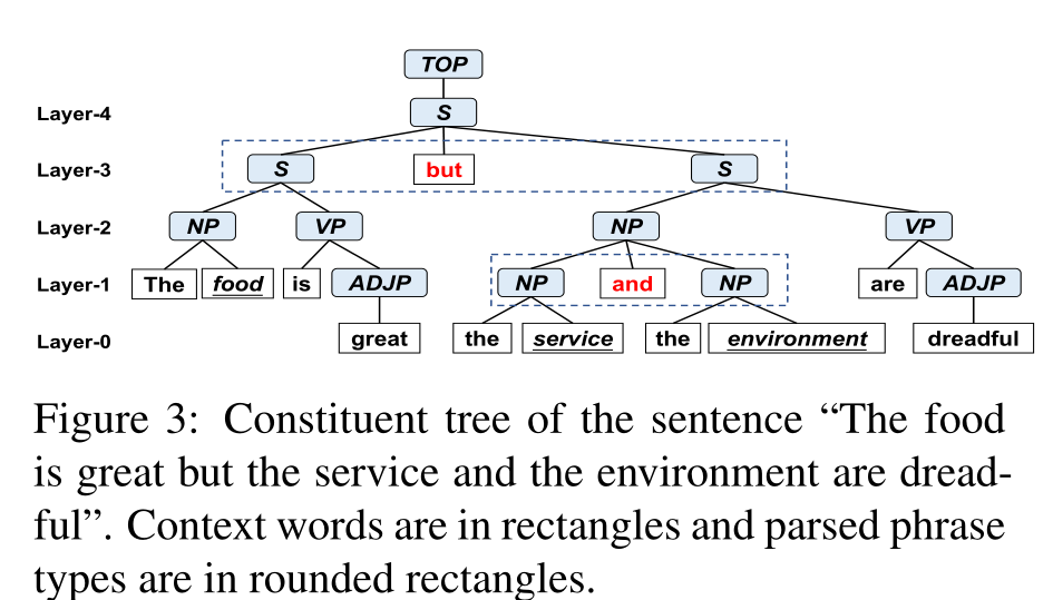

      本文用图3中的一个例子来说明这一点:
      1. 从句“The food is great”和“服务和环境很糟糕”被短语分割术语“但是”分割;
      2. 在第一层中,术语“and”表示“服务”和“环境”的协调关系,而在第三层中,术语“but”反映了对“食物”和“服务”(或“环境”)的否定关系。
      因此,为了更好地对齐体术语和相应的情感,本文提出了一个新的框架,双句法感知图注意网络(BiSyn-GAT+),通过对上下文内和上下文间信息进行建模,有效地利用组成树的语法信息。

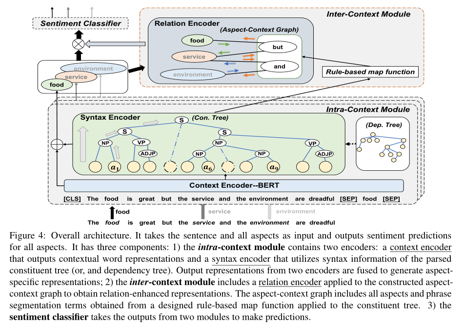

      2.1.2 Architecture
      本文提出的体系结构将句子和文本中出现的所有方面词作为输入,并输出这些方面的情感预测。
      包含三个组件:
      1. 上下文内模块对输入wi{w_i}wi​进行编码以获得目标方面的方面特定表示,
      • 其包含两个编码器:输出上下文词表示的上下文编码器和利用所解析的构成树(或和依存关系树)的句法信息的句法编码器。
      1. 上下文间模块包括应用于所构建的方面-上下文图以输出关系增强的表示的关系编码器。
      • 方面-上下文图组成从应用于构成树的所设计的基于规则的映射函数获得的给定句子和短语分词的所有方面。
      1. 情感分类器采用上述两个模块的输出表示进行预测。

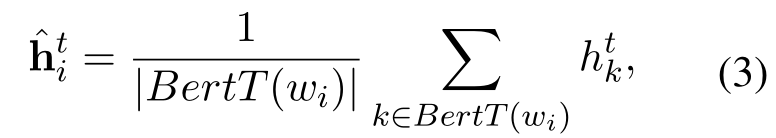

      注意,wiw_iwi​ 可以由BERT标记器分割成多个子词。因此,按如下方式计算wiw_iwi​ 的上下文表示,
      其中,BertT(wi)BertT(w_i)BertT(wi​)返回BERT序列中wiw_iwi​ 的子词的索引集,||返回其长度。

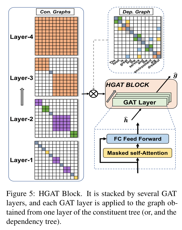

      语法编码器由几个设计的层次图注意(HGAT)块堆叠而成,每个块由多个图关注层(即GAT层)组成,这些层在组成树(或和依存关系树)的指导下对语法信息进行分层编码。关键是构造相应的图。
      2.2.2.1 Graph construction
      如图4所示,作者以自下而上的方式遵循Con.Tree的语法结构。Con.Tree的每一层l由几个短语组成phul{ph_u^l}phul​它们组成了输入文本,每个短语代表一个单独的语义单位。
      例如,ph3{ph^3}ph3在图3中是{食物很棒,但服务和环境都很糟糕 The food is great, but, the service and the environment are dreadful}。基于这些短语,我们构造了相应的图。即,对于由短语phul{ph_u^l}phul​组成的层l,我们构造显示单词连接的邻接矩阵CA:
      它在图5中被例示为Con.Graphs。
      2.2.2.2 HGAT block
      HGAT块旨在将语法信息分层地编码到单词表示中。
      如图5所示,HGAT块由几个GAT层堆叠而成,这些层利用mask的自我注意机制从邻居那里聚集信息,并使用完全连接的前馈网络将表示映射到相同的语义空间。注意机制可以处理邻居的多样性,赋予更多相关词更高的权重。它可以表述如下:
      其中Nl(i)N^l(i)Nl(i)是wiw_iwi​在层lll中的邻域集合,g∧it,l\overset{\wedge}{g}_i^{t,l}g∧​it,l​是wiw_iwi​在层lll中的最终表示,FC是全连接前馈网络。g∧it,l\overset{\wedge}{g}_i^{t,l}g∧​it,l​是mask自注意力机制后的wiw_iwi​表征。||表示向量连接。Z表示注意头数。堆叠的HGAT块以第一个块的输出为输入,第一个HGAT块的输入为h∧t\overset{\wedge}{h}^th∧t。为了简单基建,语义编码器的输出定义为:g∧t\overset{\wedge}{g}^tg∧​t。
      2.2.2.3 With dependency information
      作者还探讨了两种句法信息的融合。在前人工作的基础上,将Dep.Tree看作一个无向图,并构造了邻接矩阵DA,其公式如下:
      A. position-wise dot.
      对于Con.Tree的每一层,此操作仅考虑Dep.Tree的邻居,这些邻居也在相同的短语中。
      B. position-wise add
      对于Con.Tree的每一层,此操作都会考虑Dep.Tree的相同短语和邻居中的单词。Dep.Tree的一些边可以缩短方面词和相关观点词之间的路径,例如图3中的“Food”和“Great”。
      C. conditional position-wise add
      该操作考虑了Con.Tree的短语级语法信息和Dep.Tree的子句级语法信息。具体地说,它首先删除跨越子句的所有依赖边(例如,图2中“Great”和“deradful”之间的边),然后对剩余的依赖边执行位置相加操作。
      因此,上下文内模块的输出包含上下文信息和语法信息,其表示如下,

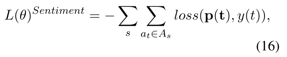

      损失定义为所有(句子、方面)对的gold 极性标签和预测的极性分布之间的交叉熵损失:
      其中,ata_tat​ 是特征,也是s中的第t个字,损耗是标准的交叉熵损耗,θ表示模型参数。

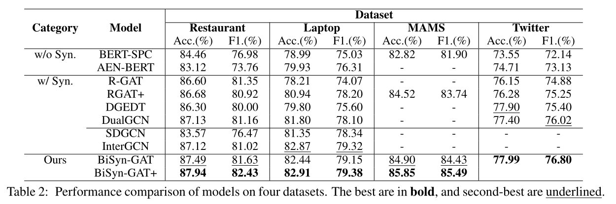

      通过表格观察结果是:
      1. 作者提出的模型优于大多数基线,作者的完整模型BiSyn-GAT+在所有数据集上都实现了最先进的性能,特别是在Restaurant和MAMS上的1.27和1.75 F1改进。
      2. 有句法信息的模型优于没有句法信息的模型,这意味着句法结构是有帮助的。
      3. 与仅使用依赖关系信息的模型相比,本文的模型显示出更大的优势,这意味着组成树可以提供有益的信息。
      4. 与BiSyn-GAT相比,BiSyn-GAT+表现出一致的改进,这意味着建模体-方面关系可以提高性能,特别是当有更多的多方面句子可用时,例如,在Restaurant和MAMS上的0.8和1.06 F1改进。

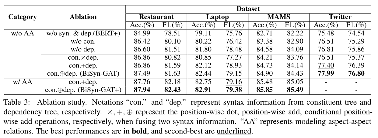

      3.2 Ablation Study
      本文将模型的上下文编码器设置为基础模型,即BERT+。研究发现:
      1. BERT+的成绩最低,这说明语法信息对ABSA任务有帮助。
      2. 在没有AA的类别中,没有CON。不如w/o dep,这意味着con.Tree的语法信息很有用。此外,还对W/O CON进行了比较。和con.×dep.。验证与短语交叉的某些依赖边是否确实带来噪声,因为前者考虑所有依赖边,而后者忽略从Con.Tree获得的每层短语的依赖边。
      3. 以适当的方式融合两种语法信息可以提高性能。
