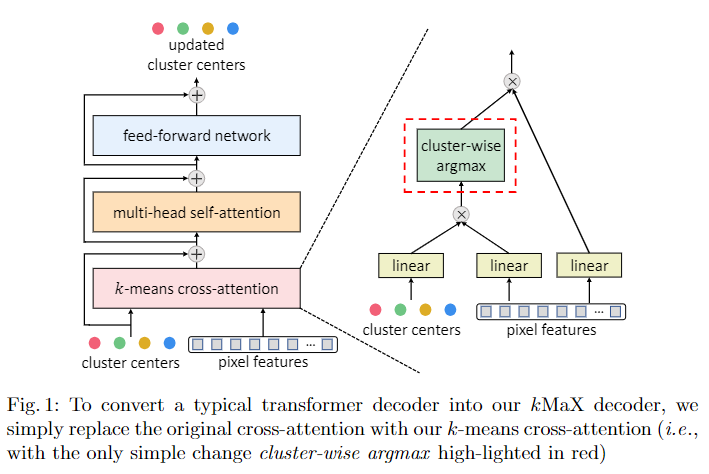

      k-means交叉注意。所提出的k-means交叉注意以类似于k-means聚类的方式重新模拟交叉注意:
      比较等式(4)及等式(7),将空间方向的 softmax 改为集群方向的 argmax。如图1所示,用这样一个简单而有效的改变,可以将典型的transformer解码器转换为kMaX解码器。
      与原始交叉注意不同,提出的k-means交叉注意采用了不同的操作(即,分簇argmax)来计算注意图,并且不需要多头机制。然而,作为聚集像素特征以进行聚类中心更新的硬分配,分簇argmax不是可微操作,在训练过程中带来了挑战。作者探索了几种方法(例如,Gumbel Softmax[48]),并发现一种简单的深度监管方案是最有效的。该公式允许对每个kMaX解码器添加深度监控,以便训练k均值交叉注意模块中的参数。

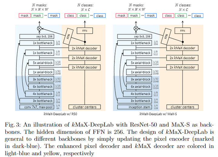

      **Model instantiation。**将整个模型分为两条路径:像素路径和聚类路径,这两条路径负责提取像素特征以及集群中心。图3详细描述了kMaX DeepLab实例化,其中包含两个示例主干。
      Pixel path。像素路径由像素编码器和增强像素解码器组成。像素编码器是ImageNet预训练主干,如ResNet、MaX-S(即,具有轴向注意力的ResNet-50)和ConvNeXt。增强像素解码器由几个轴向注意块和瓶颈块组成。
      Cluster path。聚类路径包含总共六个kMaX解码器,它们均匀分布在不同空间分辨率的特征图中。具体而言,分别为输出步长32、16和8的像素特征部署了两个kMaX解码器。
