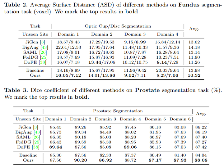

      3. 实验结果: 在医学图像的两个公共通用分割基准上证明了方法的性能,这验证了算法可以达到最先进的性能。
