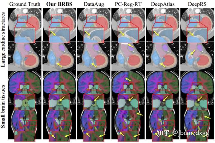

      该文章使用公开数据集,在两个任务上进行了实验,包括少样本心脏结构分割和少样本脑结构分割。我们分别进行了只是用1个标签的实验和5个标签的实验。从表1的定量分析中,可以看出,我们的BRBS仅使用1个或者5个标签就可以在两个任务上获得可靠的分割结果,与其他LRLS的方法相比,BRBS取得了显著的性能提升。图8的定性分析可以发现,我们的BRBS同时对较大的结构和比较脆弱的小结构都拥有极好的分割品质。更多分析,请参考原文[1]。

      img图 8定性分析结果图。我们的BRBS同时对较大的结构和比较脆弱的小结构都拥有极好的分割品质。
