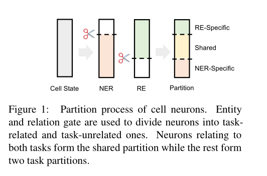

      在这项工作中,本文使用分区过滤编码器来实例化联合编码。本文的编码器首先使用实体门和关系门根据每个神经元对单个任务的贡献对其进行分类和划分。在此过程中,将形成两个任务分区和一个共享分区(参见图1)。

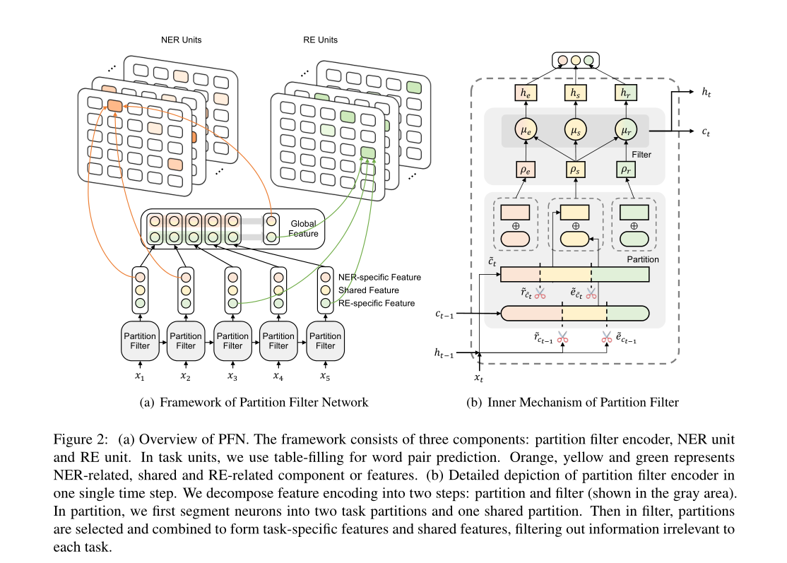

      与LSTM类似,分区过滤器编码器是一种递归特征编码器,其信息存储在中间存储器中。在每个时间步长中,编码器首先将神经元划分为三个分区:实体分区、关系分区和共享分区。然后,它通过选择和组合这些分区来生成特定于任务的特征,过滤掉与每个任务无关的信息。如图2所示,该模块专门设计用于联合提取特定于任务的特征,它严格遵循两个步骤:划分和过滤。
      图2:(A)PFN概述。该框架由三部分组成:分区滤波编码器、NER单元和RE单元。在任务单元中,本文使用填表来进行词对预测。橙色、黄色和绿色代表与NER相关、共享和与RE相关的组件或功能。(B)在单个时间步内对分区滤波编码器的详细描述。本文将特征编码分解为两个步骤:分割和过滤(如灰色区域所示)。在划分中,本文首先将神经元分割成两个任务分区和一个共享分区。然后在过滤器中,选择并组合分区以形成特定于任务的特征和共享特征,过滤掉与每个任务无关的信息。

      如图1所示,代表一个特定任务的每个门将根据神经元对指定任务的有用性将神经元分为两个部分。例如,实体门˜$\overset{\sim}{e}将神经元分为两个分区:NER相关的和NER无关的。
      通过组合来自两个门的分区结果来形成共享分区。共享分区中的神经元可以被视为对两个任务都有价值的信息。为了正确地对双向交互进行建模,共享分区中的任务间信息对两个任务均可访问(这将在筛选器子部分中讨论)。此外,仅对一个任务有价值的信息对相反的任务是不可见的,并将存储在各个任务分区中。

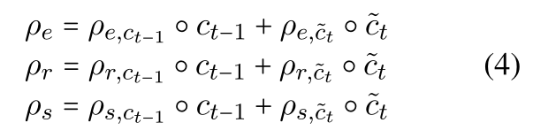

      门将神经元划分为三个分区,实体分区ρe\rho _eρe​、关系分区ρr\rho _rρr​ and shared partition ρs\rho _sρs​。先前cell 的分区公式如下:
      候选cell c∼t\overset{\sim}{c}_tc∼t​的计算实际上与公式(3)相同,因此未示出。
      请注意,如果将所有三个分区相加,结果不等于1。这保证了在转发消息传递时,一些信息被丢弃,以确保消息不会过载,这类似于LSTM中的遗忘机制。

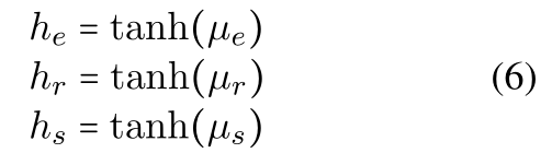

      在更新每个存储器中的信息后,与对应的存储器生成实体特征heh_ehe​ 、关系特征hrh_rhr​ 和共享特征hsh_shs​:

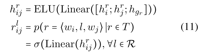

      在RE单元中的计算大多与NER单元对称。给出一组用T表示的gold关系三元组,这个单元的目标是识别句子中的所有三元组。本文只预测这个单元中每个实体的起始词,因为实体跨度预测已经包含在NER单元中。与NER类似,本文认为关系抽取是一个特定于关系的表填充问题。
      给定一个关系标签集R,对于每个关系l∈Rl \in Rl∈R,本文填写一个表,其元素rijlr_{ij}^lrijl​ 表示词wiw_iwi​和词wjw_jwj​作为主语和宾语实体的起始词的概率。
      这样,本文就可以用一个关系表来提取所有围绕关系lll的三元组。对于每个三元组(wi,l,wj)(w_i,l,w_j)(wi​,l,wj​),类似于NER单位,三元组表示hijrh_{ij}^rhijr​ 和关系得分rijlr_{ij}^lrijl​ 计算如下:

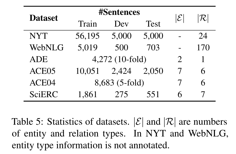

      本文在六个数据集上对本文的模型进行了评估。《NYT》、WebNLG、ADE、Science ERC、ACE04和ACE05.
      在前面工作的基础上,本文在NYT/WebNLG上评估了本文的模型在部分匹配下的性能,其中只注释了实体的尾部。此外,由于实体类型信息在这些数据集中没有标注,本文将所有实体的类型设置为单个标签\“None\”,因此在本文的模型中不会预测实体类型。在ACE05、ACE04、ADE和SciERC上,本文在实体的头部和尾部都被标注的精确匹配下对本文的模型进行了评估。对于ADE和ACE04,分别使用10次和5次交叉验证对模型进行评估,并使用15%的训练集来构建开发集。对于评估指标,本文同时报告了NER和RE的F1分数。在NER中,只有当实体的类型和边界正确时,才会将其视为正确的。在RE中,只有当两个实体的类型、边界及其关系类型正确时,三元组才是正确的。此外,本文在ADE中报告了Macro-F1得分,在其他数据集中报告了Micro-F1得分。

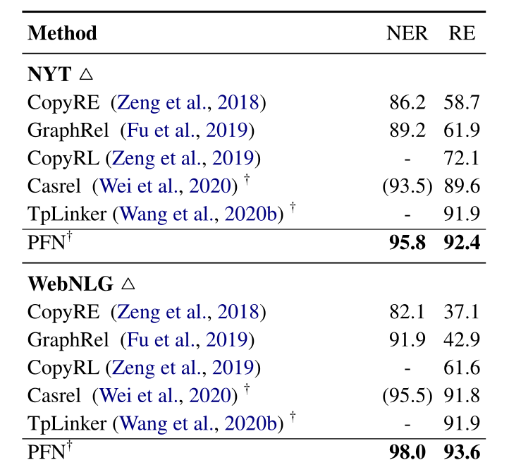

      在部分注释的数据集WebNLG和NYT中,在BERT的设置下。对于RE,本文的模型在WebNLG上获得了1.7%的改进,但在NYT上的性能仅比以前的Sota TpLinker 略高0.5%。本文认为,这是因为《NYT》是在远程监督下产生的,对实体和关系的注释往往是不完整和错误的。与TpLinker相比,该方法的优点在于加强了实体和关系之间的双向交互。然而,在处理有噪声的数据时,强度可能会适得其反,因为两个任务之间的错误传播也会被放大。

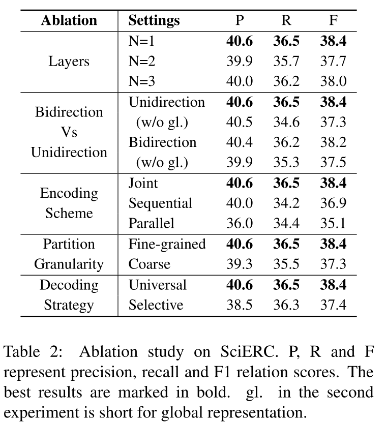

      在这一部分中,本文将从编码层的数量、双向与单向、编码方案、划分粒度和解码策略五个不同的方面来仔细查看和检查本文框架在关系提取方面的有效性。
      Number of Encoder Layers
      与递归神经网络类似,本文用任意层数堆叠本文的分区滤波编码器。在这里,本文只检查不超过三层的框架。如表2所示,向本文的分区过滤器编码器添加层不会导致F1分数的提高。
      这表明对于编码特定于任务的功能,一个层就足够好了。
      Bidirection Vs Unidirection
      通常,本文需要两个分区过滤器编码器(一个以相反的顺序)来对前向和后向上下文之间的交互进行建模。然而,正如在第4.2节中讨论的那样,本文的模型用全局表示取代了向后编码器,以使未来的上下文对每个单词都可见,从而实现了与双向设置类似的效果。为了找出哪种方法效果最好,本文在消融研究中对这两种方法进行了比较。从表2中本文发现,具有全局表示的单向编码器的性能优于没有全局表示的双向编码器,这表明全局表示比反向编码器更适合为每个单词提供未来的上下文。此外,当涉及全局表示时,单向编码器的F1得分与双向编码器相似,说明单独使用全局表示就足以捕捉未来语境的语义。
      Encoding Scheme
      本文用两个LSTM变体替换了本文的分区过滤器编码器,以检验本文的编码器的有效性。在并行设置中,本文使用两个LSTM编码器来分别学习特定于任务的功能,并且不允许交互,除非共享相同的输入。在只允许单向交互的顺序设置中,从第一个LSTM编码器生成的实体特征被馈送到第二个编码器以产生关系特征。从表2中,本文观察到本文的分区过滤器的性能远远超过LSTM变体,证明了本文的编码器在建模双向交互方面比其他两种编码方案的有效性。
      Partition Granularity
      本文将神经元分割成几个块,并在每个块内进行划分。每个块共享相同的实体门和关系门。因此,所有区块的分区结果保持不变。例如,对于一个300维的神经元集合,如果本文将其分成10个块,每个块有30个神经元,那么只需要两个30维门来进行神经元划分。本文将上述操作称为粗略划分。相比之下,本文的细粒度分区可以被视为一个特例,因为神经元只被分割成一个块。本文将本文的细粒度分区(块大小=300)与粗粒度分区(块大小=10)进行比较。表2显示细粒度分区比粗粒度分区性能更好。这并不像在粗略的划分中那样令人惊讶,对于编码者来说,为每个块执行相同的神经元划分的假设可能太强了,无法正确地分离每个任务的信息。
      Decoding Strategy
      在类似流水线的方法中,对系统认为在其实体预测中有效的实体执行关系预测。本文认为,更好的关系预测方法是考虑所有无效的词对。本文将前一种策略称为选择性译码,将后者称为通用译码。对于选择性解码,本文仅根据在NER单元中计算的实体分数来预测被认为有效的实体的关系分数。表2显示了包含所有否定实例的通用译码比选择性译码更好。除了缓解错误传播,本文认为普遍解码类似于对比学习,因为负实例有助于通过内隐比较更好地识别正实例。

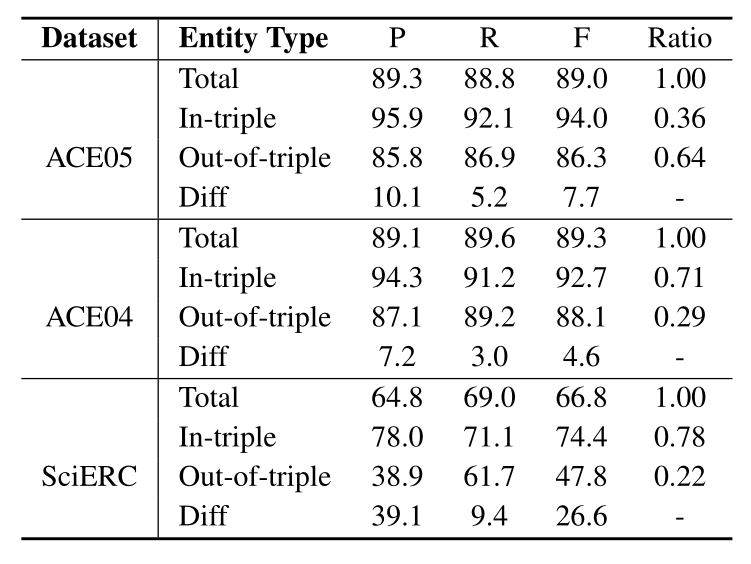

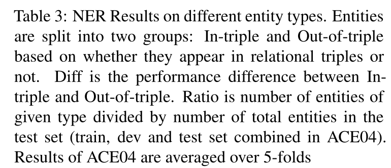

      为了证实本文的说法,在这一部分中,本文试图量化属于特定三元组的实体和那些与其他实体没有关系的实体之间的实体预测性能差距。前者称为三元组内实体,后者称为三元组外实体。本文将实体分成两组,并在ACE05/ACE04/SciERC中测试每组的NER性能。在NYT/WebNLG/ADE中,由于不存在三选一实体,因此不对这些数据集进行评估。
      如表3所示,三重实体内预测和三重外实体预测之间存在巨大差距,特别是在本中心,其差异分数达到26.6%。
      NER对不同的实体类型产生结果。根据实体是否出现在关系三元组中,实体被分为两组:三元组中的实体和三元组之外的实体。差异是三元组和非三元组之间的性能差异。Ratio是给定类型的实体数除以测试集中的总实体数(ACE04中组合的列车、开发和测试集)。ACE04的结果平均超过5倍
      本文认为,这可能归因于这样一个事实,即考虑到它涉及到科学术语的识别,并且SciERC中实体的平均长度更长,因此SciERC中的实体预测通常更难。另一个观察结果是,差异得分在很大程度上归因于精度的差异,这意味着如果没有关系信号的指导,本文的模型往往对实体预测过于乐观。
      此外,与PUREA frustratingly easy approach for entity and relation extraction相比,本文发现NER的整体性能与数据集中三元组外实体的百分比呈负相关。特别是在ACE05中,本文的模型的性能相对较弱,超过64%的实体是三者之外的。这种现象体现了联合模型的弱点:考虑到关系信息与实体预测之间的动态关系对于三重内实体和出三重实体的动态不同,NER和RE的联合建模可能会对实体预测造成一定的损害,因为三重内实体和三重外实体的推理模式是不同的。

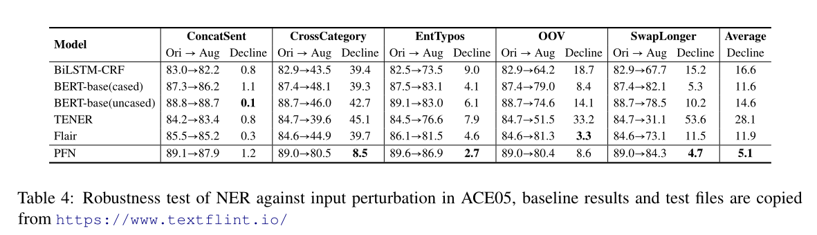

      6.2 Robustness Test on Named Entity Recognition
      在恶劣环境下,本文使用稳健性测试来评估本文的模型。从表4中,本文观察到,与其他基线相比,本文的模型对输入扰动的弹性大多更强,特别是在跨类别类别中,这可能是因为本文训练中使用的关系信号对实体施加了类型约束,因此实体类型的推断受目标实体本身的语义影响较小,而是受到实体周围的(关系)上下文的影响。
      6.3 Does Relation Signal Helps in Predicting Entities
      与PUREA frustratingly easy approach for entity and relation extraction的说法相反(关系信号对实体预测的影响很小),本文发现了几条线索,表明情况并非如此。首先,在6.1节中,本文观察到三元组中的实体比三组外的实体更容易预测,这表明关系信号对实体预测是有用的。其次,在6.2节中,本文在NER中进行了稳健性测试,以评估本文的模型抗输入扰动的能力。在稳健性测试中,本文将本文的方法–唯一的联合模型与其他与关系无关的基线进行了比较。结果表明,本文的方法对不利环境具有更强的弹性,这可以(至少部分)通过引入关系信号来解释。综上所述,本文发现关系信号确实对实体预测有不可忽视的影响。PURE得出关系信息对实体预测影响最小的结论的原因很可能是选择性偏见,这意味着评估的数据集ACE05包含很大比例的三元组中的实体(64%),其本质上不需要任何关系信号本身。
