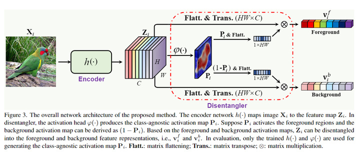

      C2AM的整体网络架构如图3所示。给定一批n个图像X1:n={Xi}i=1n,编码器h(·)将X映射到高级特征映射Z1:n={Zi}i=1n,其中Zi∈RC×H×W。流行的网络,例如ResNet或VGG被用作编码器h(·)。可以采用ImageNet-1K上的监督或非监督预训练,例如moco和detco,作为h(·)的初始化。
      基于提取的特征映射Z,解码器使用激活头φ(·)来产生类不可知激活映射P1:n={Pi}i=1n,其中Pi∈R1×H×W。具体而言,φ(·)是一个3×3卷积,带有一个批量归一化层。假设Pi激活前景区域,则第i个样本的背景激活图可计算为(1−Pi)。前景和背景激活图最终可以将特征图Z1:n分解为前景和背景特征表示,即分别为V1:nf和V1:nb。对于第i个样本,V1:nf和V1:nb可以表示为:
