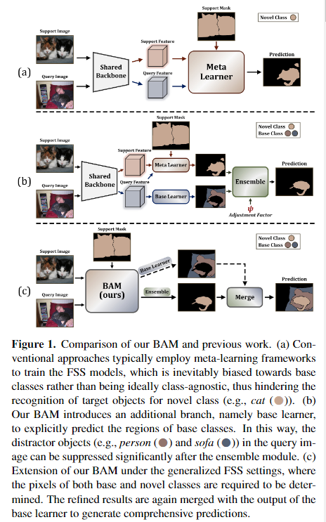

      1. 背景介绍: 最近,少样本分割(FSS)得到了广泛的发展。大多数以前的论文都在努力通过分类任务衍生的元学习框架来实现泛化。
      2. 现存问题: 但是,受过训练的模型偏向于预测可见类,从而阻碍了对新范式的认识。
      3. 解决方法: 本文提出了一个新鲜而直接的见解,以缓解此类问题。具体而言,将额外分支(基础学习器)应用于常规FSS模型(元学习器),以明确识别基类的目标,即不需要细分的区域。然后,将这两个学习器的粗略结果进行了自适应整合,以产生精确的分割预测。考虑到元学习器的灵敏度,进一步引入了一个调整因素,以估计输入图像对之间的场景差异,以促进模型集合预测。

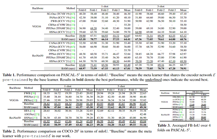

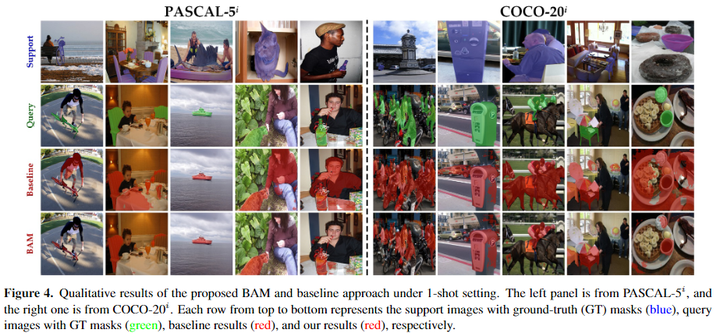

      4. 实验结果: 在数据集Pascal-5i和COCO-20i上的显著性能提升验证了效果。此外,鉴于提出的方法的独特性质,还将其扩展到更现实但具有挑战性的环境,即广义FSS。
      为了减轻当前FSS方法的偏见问题,建立一个额外的网络,以明确预测查询图像中基类的区域,从而对新对象的分割进行限制。在不失去一般性的情况下,我们在1-shot设置下介绍了模型的整体体系结构(见图2)。BAM由三个主要组成部分组成,包括两个组成的学习器(即基础学习器base learner和元学习器meta learner)和一个合并模块ensemble。具有共享骨干的两个学习器被用来识别基础类别和新类别。然后,整体模块接收其粗略预测和调节因子ψ,以抑制基本类别的错误活化区域,从而进一步产生确定性分割。此外,还建议学习基于ψ的K-shot设置下不同支持图像的融合权重,旨在为查询分支提供更好的指导。

      Comparison with State-of-the-Arts
