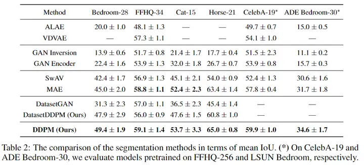

      3. 实验结果: 提出的算法在多个数据集上显著优于现有的替代方法。

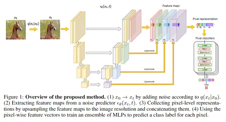

      特征提取: 对于给定的真实图像x0∈RH×W×3,可以从噪声预测网络ϵθ(xt,t)计算激活张量的集合T。一个时间步长t的总体方案如图1所示。
      首先,通过根据方程(2)添加高斯噪声来破坏x0。噪声xt作为由UNet模型参数化的θ(xt,t)的输入。然后使用双线性插值将UNet的中间激活上采样到H×W。

      上述观察到的中间DDPM激活的潜在有效性表明,它们可以被用作密集预测任务的图像表示。图1展示了整体图像分割方法,该方法利用了这些代表的可辨别性。更详细地说,当存在大量未标记图像{X1,…,XN}⊂RH×W×3时,考虑了few-shot半监督设置。
      第一步,以无监督的方式对整个{X1,…,XN}训练扩散模型。然后使用该扩散模型提取标记图像的像素级表示。在本工作中,使用UNet解码器中间块B={5,6,7,8,12}的表示,以及反向扩散过程的步骤t={50,150,250}。
