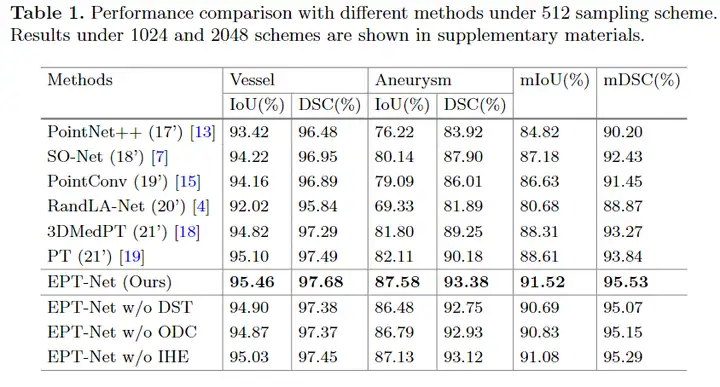

      3. 实验结果:在3D颅内动脉瘤数据集IntrA上进行的大量实验表明,与最先进的方法相比,EPT网络具有优越性。

      Comparison with State-of-the-Art Methods
      Ablation Study.
