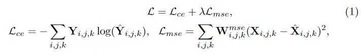

      为了训练Weak-Net,最小化两个损失的加权和:
      其中,Y是适合目标对象的栅格化模板。Lce是一个标准的交叉熵损失,其最小化可促进模板Y和分割ˆY之间的相似性。
      在推理时,只使用第一个U-Net,将其称为我们的核心网络,并通过使用阈值γ对其输出ˆY进行阈值化来获得最终分割。
      在训练期间最小化Lce可以确保分割大致正确。但是,由于模板只提供对象的粗略描述,因此这是不够的。因此,也最小化 Lmse,以迫使网络产生准确的边界。
