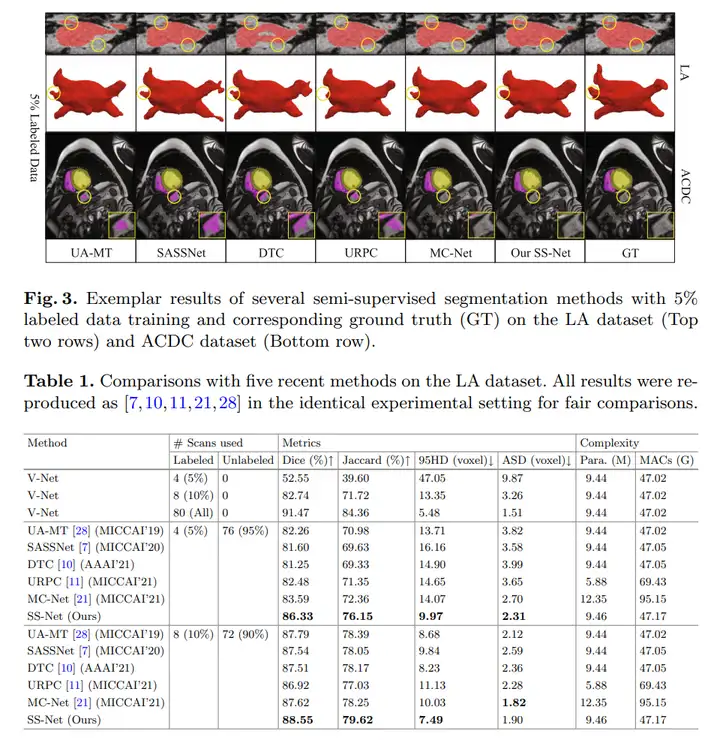

      3. 根据公开的LA和ACDC数据集上的五种最新方法评估了SS-Net。在两个半监督设置下的大量实验结果证明了SS-Net模型的优越性,在两个数据集上都实现了最先进的(SOTA)性能。

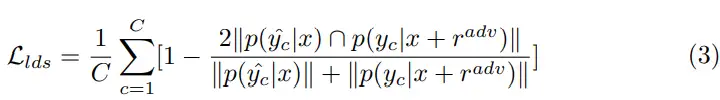

      local distributional smoothness(LDS)对于半监督学习至关重要。这种正则化可以表示为:
      这里D用于计算噪声样本的预测与其真实标签ˆy之间的差异,ϵ并控制噪声r的大小。由于在半监督场景中没有足够的真标签,所以通常将ˆy设置为伪标签p(ˆy|x)。本质上,LDS将模型正则化的更稳健。
      同时,为了应用强扰动,遵循VAT模型,使用梯度g作为radv的方向来扰动原始样本x,可以估计为:
      其中,rini可以设置为随机噪声矢量,g表示测量D时变化最快的方向,radv∈ Radv是相应的逆流噪声矢量。请注意,在原始VAT模型[14]中,D被用作K-L散度。然而,通过实验,作者发现K-L散度可能不适合分割任务。因此,利用骰子损失作为D来产生对抗性噪声,LDS损失变为
      以这种方式,可以通过反向传播方案有效地计算g。与随机噪声相比,这种对抗性噪声可以提供更强的平滑度约束。

      Performance on the LA Dataset
      Performance on the ACDC Dataset
      Ablation Study
