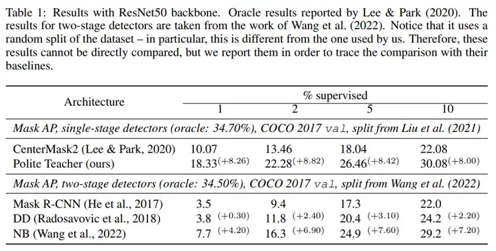

Polite Teacher是一种简单而有效的半监督实例分割方法。所提出的架构依赖于师生互学框架。为了滤除噪声伪标签,对边界框使用置信阈值,对掩码使用掩码评分。
该方法已通过单级无锚检测器CenterMask进行了测试。在COCO 2017 val数据集上测试,在不同监督制度下该架构显著优于基线。这是第一个解决半监督实例分割问题的无锚检测器。

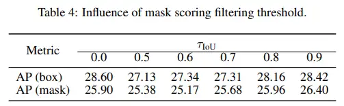

与STAC Sohn等人(2020)和无偏教师(Liu等人,2021)类似,引入了边界框置信阈值-τcls。分类分数小于τcls的边界框将被丢弃。分类的sigmoid输出在这里被视为置信度。
受Huang等人(2019)工作的启发,还使用了mask评分机制。它对生成的掩码的IoU值进行回归,并由于更精确的掩码的优先级而提高了实例分割性能。虽然没有直接设计用于半监督学习任务,但该模块的输出可以以直接方式过滤噪声伪掩码。也就是说,在无监督学习阶段仅使用满足y^IoU>τIoU的掩码。其他的被认为是不确定的,并且设置为零梯度。
