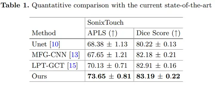

- 解决方法: 在这项工作中,作者提出了一种方向引导图卷积网络,以在分割骨骼表面时提高连通性。还提出对骨骼表面的方向进行额外的监督,以进一步加强连接。在1042次股骨、膝盖、脊椎和桡骨远端的活体超声扫描中验证了方法。方法在连通性度量方面比现有技术方法提高了5.01%。
