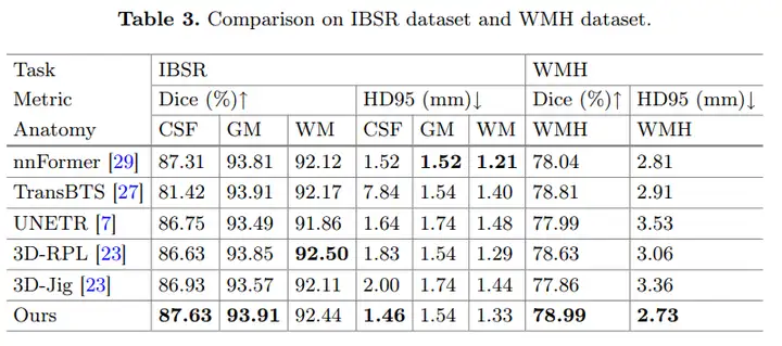

      4. 实验结果: 对称自动编码器在三个脑MRI分割基准上优于最先进的自监督学习方法和医学图像分割模型。
