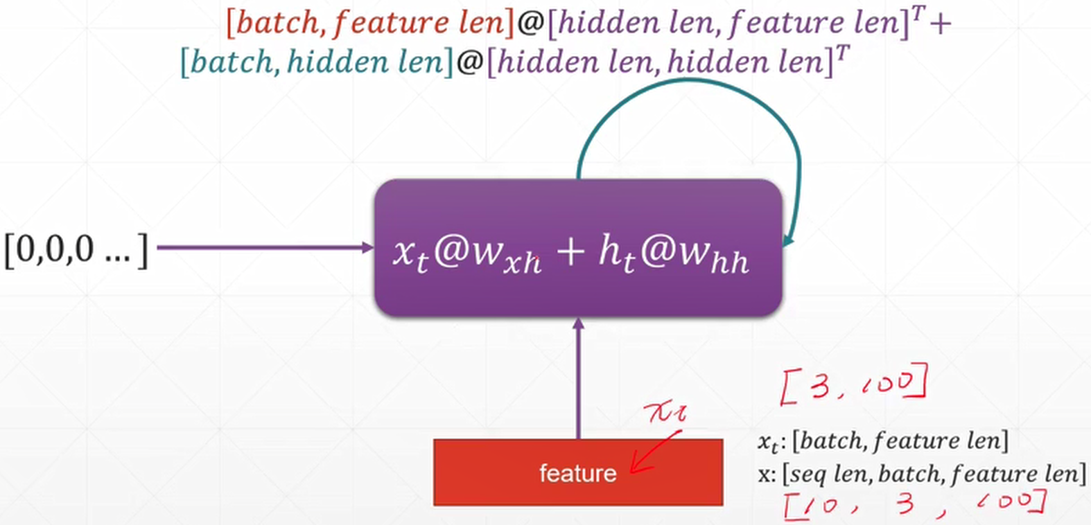

      一个RNN Layer如下图所示

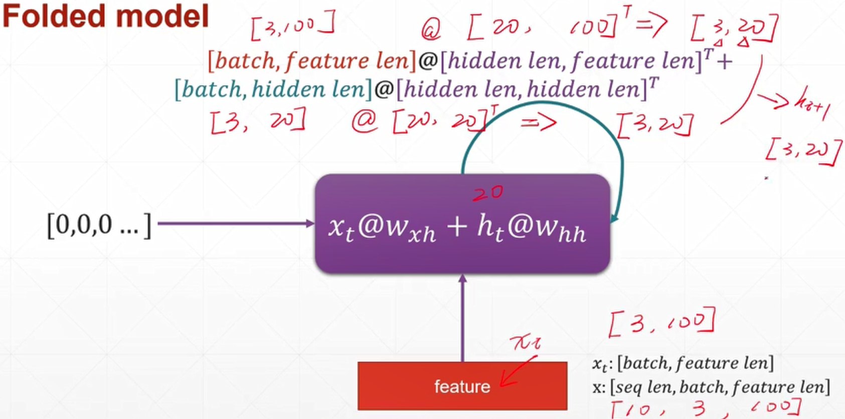

      假设x的shape是[10, 3, 100],翻译一下就是,10个单词,每次训练3句话,每个单词用一个100维的tensor来表达
      那么对于输入xtx_txt​来说,xtx_txt​的shape就是[3 100]
      接着再看上面的运算过程,其中hidden len就是memory的维度,假设是20。因此:
      \begin{aligned}
      h_{t+1} &= x_t @ w_{xh} + h_t @ w_{hh}\
      &= [3, 100] @ [20, 100]^T + [3, 20] @ [20, 20]^T \
      &= [3, 20]
      \end{aligned}

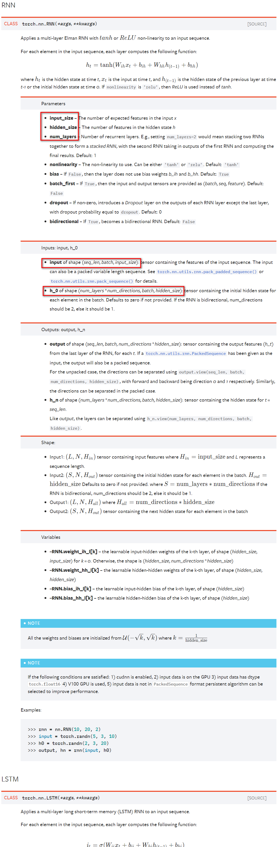

      解释上面的代码前先看一下PyTorch中RNN类的参数(参考于PyTorch官网RNN API)
      • 必选参数input_size,指定输入序列中单个样本的尺寸大小,例如可能用一个1000长度的向量表示一个单词,则input_size=1000
      • 必选参数hidden_size,指的是隐藏层中输出特征的大小
      • 必选参数num_layers,指的是纵向的隐藏层个数,一般设置为1~10,default=1
      现在上面的代码就很好理解了,nn.RNN(100, 20)中100指的是用一个长度为100的向量表示一个单词,20指的是hidden_size

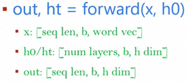

      RNN的forward函数与CNN定义的方式有点不太一样,具体见下图
      参数中的xxx不是xtx_txt​,就是直接把$x=[\text{seq_len}, \text{batch}, \text{feature_len}]$带进去
      h0h_0h0​如果不写默认就是0,如果写的话,h0h_0h0​的维度是$[\text{layers},\text{batch}, \text{hidden_len}]$

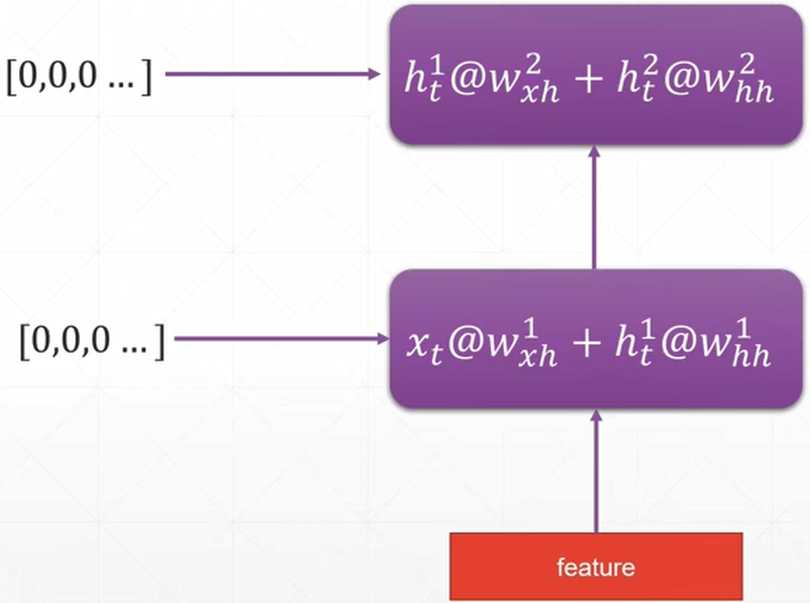

      hth_tht​和outoutout很容易搞混,我们先看一个2层的RNN模型
      在解释hth_tht​和outoutout之前要先理解一个概念——时间戳,时间戳是针左右而不是上下,什么意思呢,就是上图是一个两层的RNN,假设这两层的RNN右边分别又各接一层,那这样的左右结构就是时间戳,基于此,给出hth_tht​和outoutout的定义:
      • hth_tht​:最后一个时间戳上面所有的memory状态
      • outoutout:所有时间戳上的最后一个memory状态
      而第几个memory是针对层来说的,比方说第一层的memory就是第一个memory,最后一层的memory就是最后一个memory
      看下代码
      import torch
      import torch.nn as nn
      rnn = nn.RNN(input_size=100, hidden_size=20, num_layers=4)
      x = torch.randn(10, 3, 100)
      out, h_t = rnn(x)
      print(out.shape) # [10, 3, 20]
      print(h_t.shape) # [4, 3, 20]
      如果理解了上面outoutout和hth_tht​的shape,这里的输出也就不难想到了

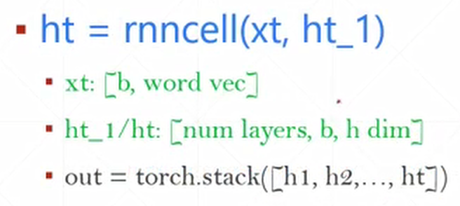

      nn.RNNCell

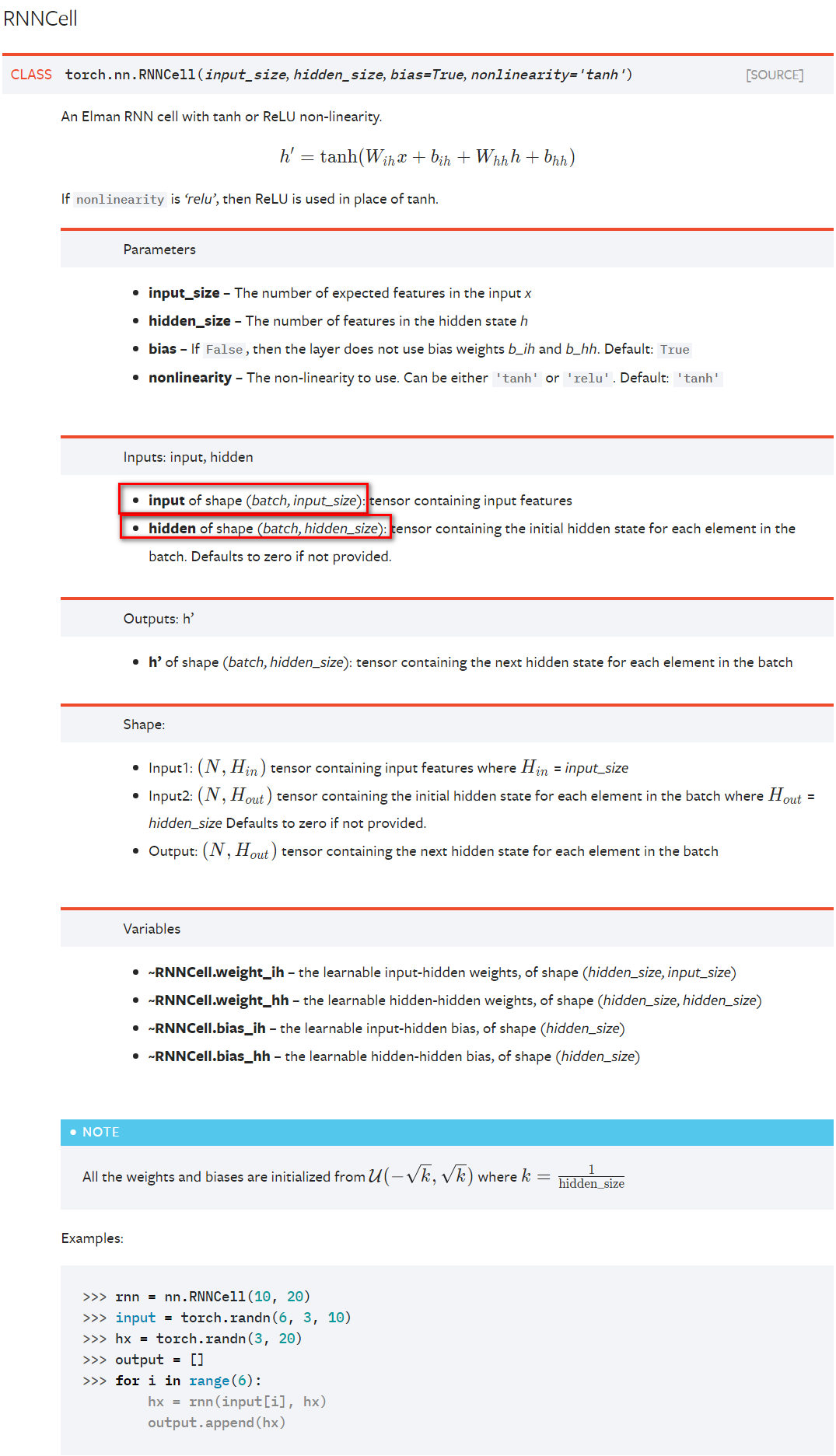

      先看一下PyTorch的官方API
      参数和nn.RNN大体相似,但是注意input_size的shape是(batch, input_size),而且hidden_size的shape也是(batch, hidden_size),这就导致forward也不一样
      看下代码
