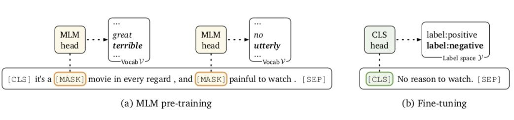

      融入了Prompt的模式大致可以归纳成"Pre-train, Prompt, and Predict",在该模式中,下游任务被重新调整成类似预训练任务的形式。例如,通常的预训练任务有MLM(Masked Language Model),在文本情感分类任务中,对于"I love this movie"这句输入,可以在后面加上Prompt:“the movie is ___”,组成如下这样一句话:
      I love this movie, the movie is ___
      然后让预训练模型用表示情感的答案(例如"great"、"terrible"等)做完形填空,最后再将该答案转换为情感分类的标签。这样一来,我们就可以通过构造合适的「模板」,控制模型的输出空间,从而训练一个完全无监督的预训练模型来解决各种各样的下游任务
      注意,Prompt设计的这种完形填空和MLM任务是有区别的,二者虽然都是都是词分类,但是候选集不同,MLM的候选词是整个词库,不过如果是生成任务,那么Prompt和MLM的候选集就是一样的,都是整个词库

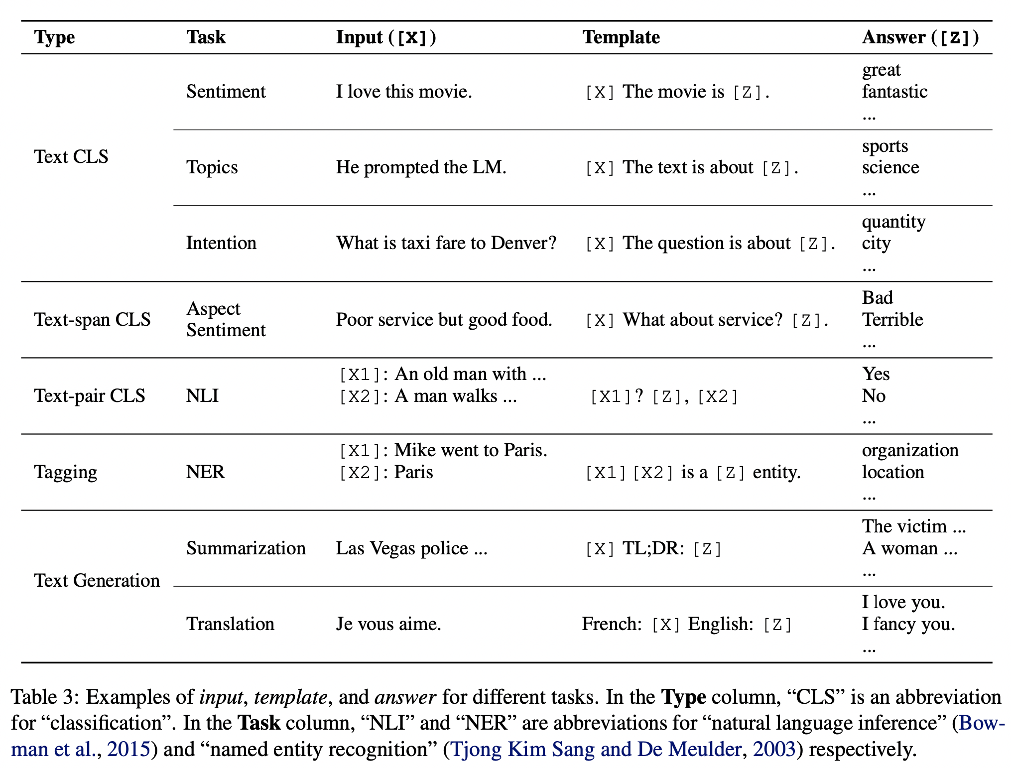

      上面讲的都是简单的情感分类任务的Prompt设计,读者看到这里自然而然的会想到,其他NLP任务的Prompt如何设计呢?实际上刘鹏飞大神在他的论文中给我们提供了一些参考
      Text Generation中摘要任务里有一个关键字TL;DR,这其实是Too Long; Don't Read的缩写

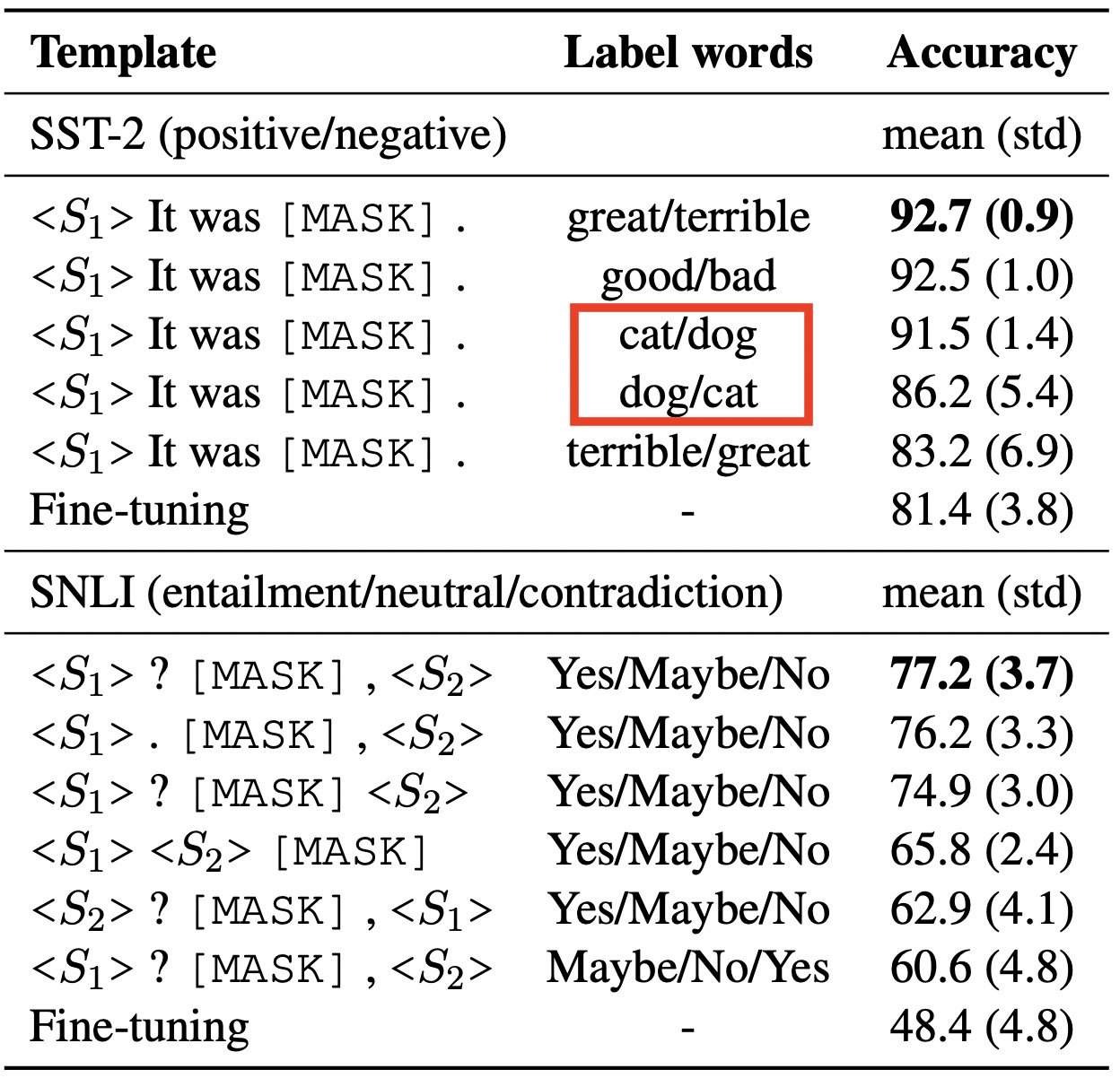

      在基于Prompt的微调方法中,不同的模板和标签词对最终结果影响很大,下图是陈丹琦团队论文中的实验结果
      从上图我们可以看出两点:
      1. 使用相同的「模板」,不同的「标签词」会产生不一样的效果。例如great/terribel和cat/dog这两组标签词的效果不一样,而且即便是相同标签词,互换顺序也会导致最终效果有所变化,例如cat/dog和dot/cat
      2. 使用相同「标签词」,对「模板」进行小改动(例如增删标点)也会呈现不同的结果

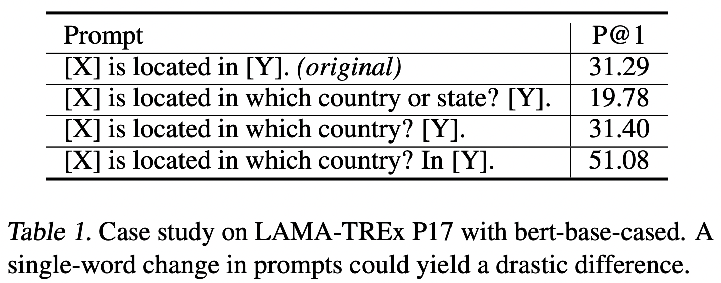

      Prompt的模板最开始是人工设计的,人工设计一般基于人类的自然语言知识,力求得到语义流畅且高效的「模板」。例如,Petroni等人在著名的LAMA数据集中为知识探针任务人工设计了Cloze Templates;Brown等人为问答、翻译和探针等任务设计了Prefix Templates。人工设计模板的优点是直观,但缺点是需要很多实验、经验以及语言专业知识。下图是GPT Understands, Too论文中的一个实验结果
      可以看到不同的Prompt只有细微的区别,有的甚至只是增加减少一个词,但是最后的结果会差几十个点

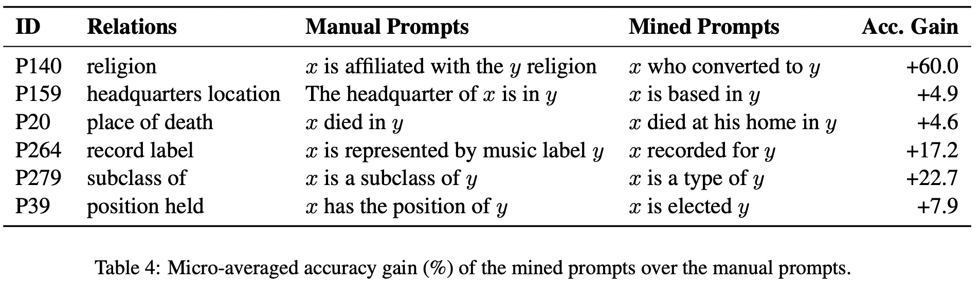

      简单说一下上述几种方法,首先是离散的Prompt Mining,这篇文章发表在TACL 2020,讲的是如何拿预训练语言模型当作「知识库」使用,并且引入了依存树和Paraphrase(转述)等方法来挖掘更好的「模板」,下图是实验结果
      可以看到,被挖掘出来的若干「连接谓词」相比于人工设计的「模板」结果提升还是很明显的

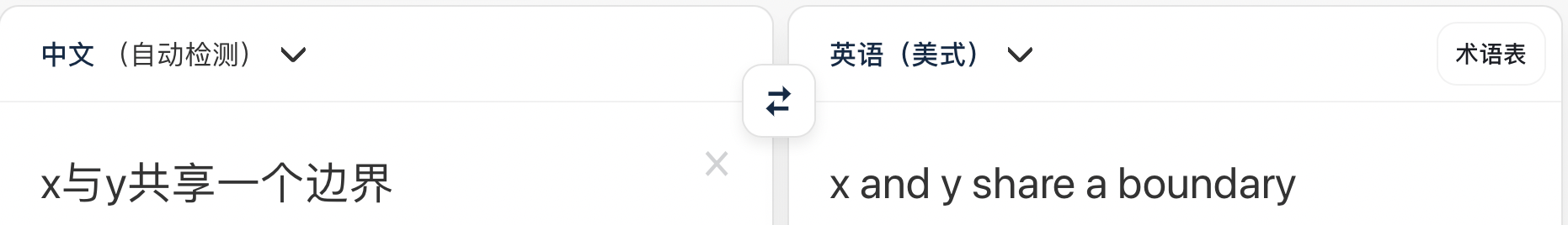

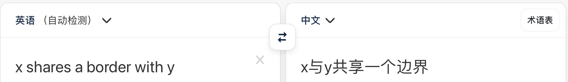

      有很多种方法可以实现Prompt Paraphrsing,例如「回译」,我们通过DeepL翻译看个例子:
      这样我们就得到了x shares a border with y的一个Prompt Paraphrasing:x and y share a boundary

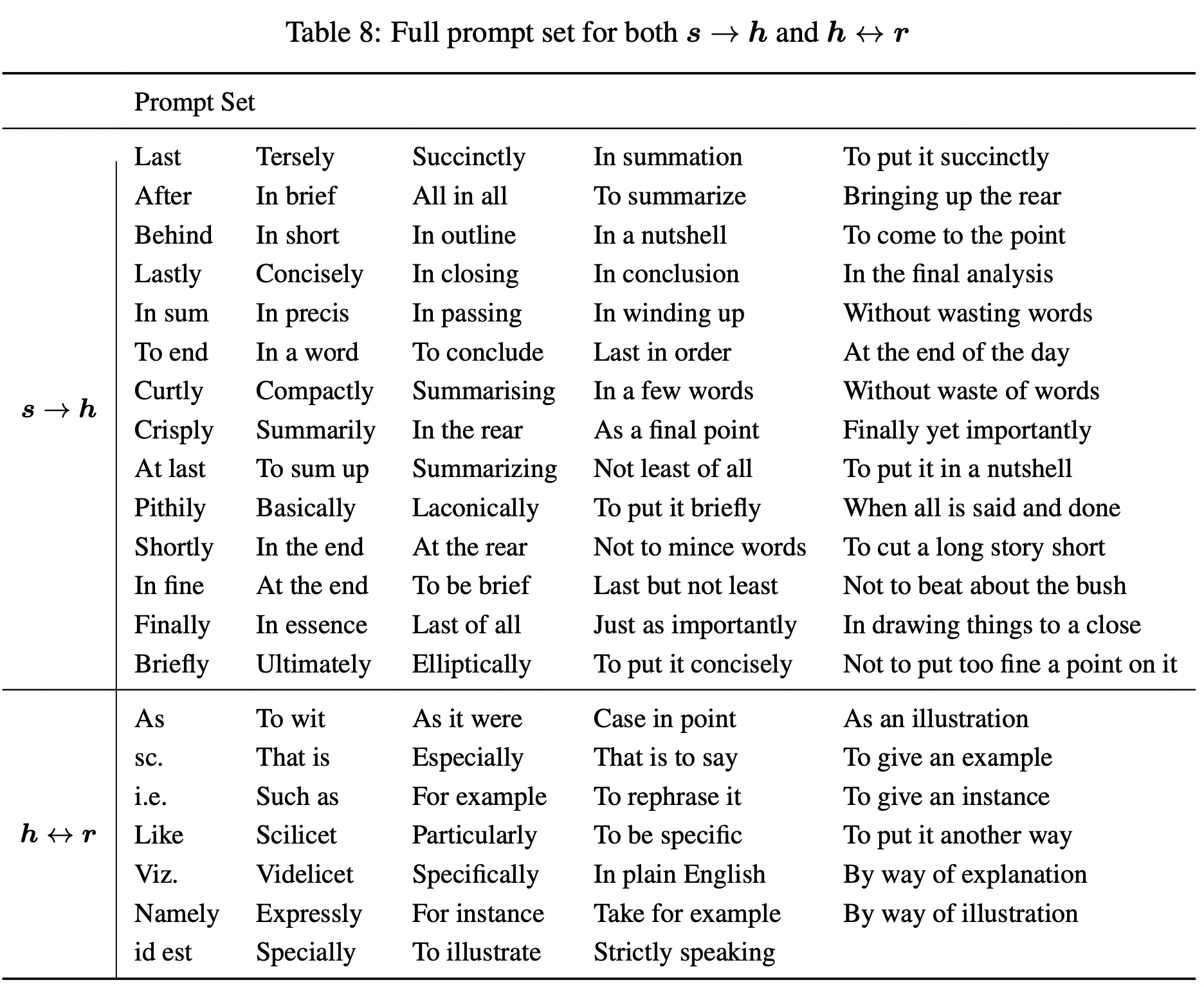

      论文BARTScore干脆给我们提供了一张表,里面有各种词组的同义替换,这个我再熟悉不过了,因为以前英语考试我也背过类似的东西

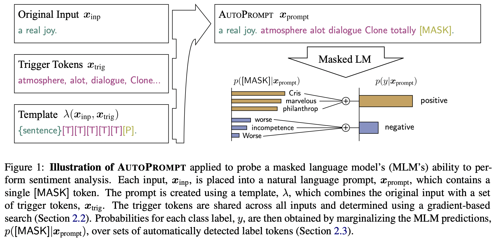

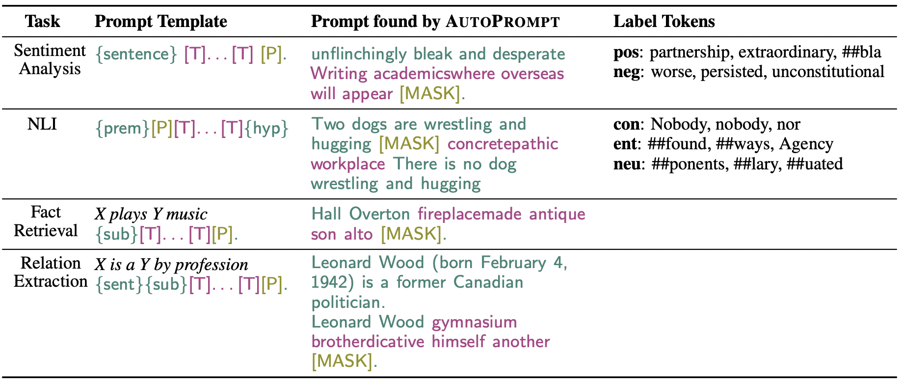

      Gradient-based Search(基于梯度的搜索)是由论文AUTOPROMPT提出的,这篇文章发表在EMNLP 2020,它的主要思想用下面这张图就可以表示
      上图中,a real joy是原始的输入句子xinpx_{\text{inp}}xinp​,红色的Trigger tokens是由xinpx_{\text{inp}}xinp​「激发」的相关词汇集合xtrigx_{\text{trig}}xtrig​,根据Template λ\lambdaλ的配置,将xtrigx_{\text{trig}}xtrig​和xinpx_{\text{inp}}xinp​组合起来构造最终的输入xpromptx_{\text{prompt}}xprompt​,送入Masked LM预测情感标签。下面的表格增加了很多NLP其他任务的例子
      关于如何生成xtrigx_{\text{trig}}xtrig​集合,实际上主要使用的是HotFlip和对抗训练的思想,感兴趣的同学可以看原论文以及HotFlip: White-box adversarial examples for text classification、Universal Adversarial Triggers for Attacking and Analyzing NLP这两篇论文

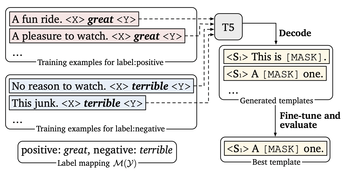

      Prompt Generation是陈丹琦团队的一项工作,主要是把Seq2Seq预训练模型T5应用到模板搜索的过程。T5基于多种无监督目标进行预训练,其中最有效的一个无监督目标就是:利用<X>或<Y>替换一个或多个连续span,然后生成对应输出。例如:
      Thank you <X> me to your party <Y> week
      T5会在<X>生成for inviting,在<Y>生成last。很显然,T5这种方式很适合生成模板,而且不需要指定模板的token数。具体来说,有三种可能的生成方式
      \begin{align}
      \langle S_1\rangle &\to \langle \text{X}\rangle \ \mathcal{M}(y) \ \langle \text{Y} \rangle\ \langle S_1\rangle\
      \langle S_1\rangle &\to \langle S_1\rangle\ \langle \text{X}\rangle \ \mathcal{M}(y) \ \langle \text{Y} \rangle\
      \langle S_1\rangle ,\langle S_2 \rangle &\to \langle S_1\rangle\ \langle \text{X}\rangle \ \mathcal{M}(y) \ \langle \text{Y} \rangle\ \langle S_2\rangle\
      \end{align}
      具体的模板生成过程如下图所示:
      首先在标签词前后添加填充位<X>和<Y>(上面提到的三种生成方式),然后将其送入T5模型中,T5会自动在填充位生成序列,最后将标签词(great或terribel)转换为[MASK]标签,形成多个模板。具体过程中采用Beam Search的方法生成多个候选模板,然后对每一个候选模板利用dev集进行微调,选择其中一个最佳模板

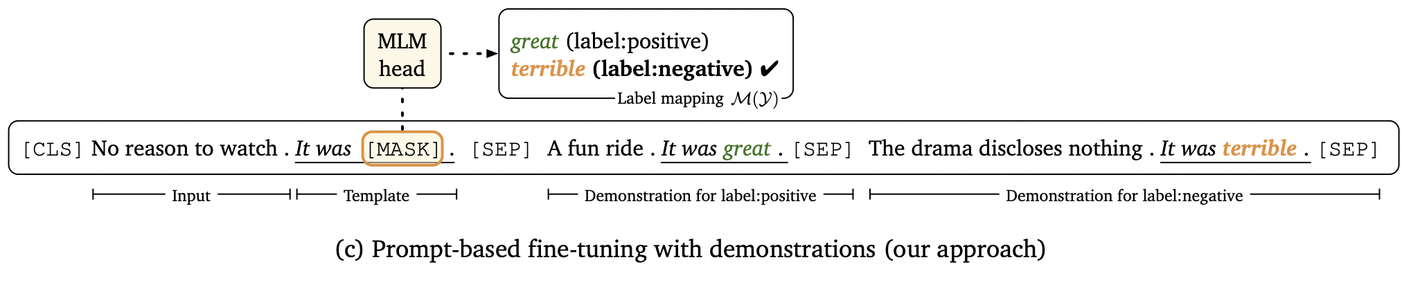

      我还想说一下这篇论文中另外一个有意思的点,最后送入模型进行预测的句子还拼接上了每种类别的「示例」(Demonstration),如下图所示
      这种Prompt的设计有点像是在做语义相似度任务,XXX为原始Input句子,已知YYY为正例,ZZZ为负例,构造了如下形式的输入:
      X是[MASK]例?Y为正例;Z为负例
      这有点像是编程语言中的三目运算符,或者说相当于让模型比较XXX与YYY、ZZZ的语义相似度。这里我们自然而然会想问:YYY、ZZZ是如何挑选出来的?实际上是依据下面两条规则:
      1. 对于每个原始输入句子,从每个类别中随机采样一个样本「示例」拼接到Prompt中
      2. 对于每个原始输入句子,在每个类别中,通过与Sentence-BERT进行相似度计算,从相似度最高的前50%样本中随机选择一个样本「示例」

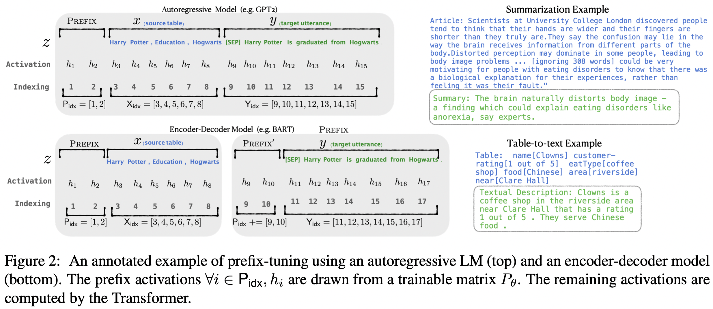

      Prefix Tuning最开始由Li等人提出,这是一种在输入句子前添加一组连续型向量的方法,该方法保持PLM的参数不动,仅训练前缀(Prefix)向量。Prefix Tuning的提出主要是为了做生成任务,因此它根据不同的模型结构定义了不同的Prompt拼接方式,在GPT类的Auto-Regressive(自回归)模型上采用的是[Prefix;x;y][\text{Prefix}; x; y][Prefix;x;y]的方式,在T5类的Encoder-Decoder模型上采用的是[Prefix;x;Prefix′;y][\text{Prefix};x;\text{Prefix}';y][Prefix;x;Prefix′;y]的方式
      输入部分Prefix,x,y\text{Prefix},x,yPrefix,x,y的Position id分别记作P<em>idx,X</em>idx,Y<em>idx\text{P}<em>{\text{idx}},\text{X}</em>{\text{idx}},\text{Y}<em>{\text{idx}}P<em>idx,X</em>idx,Y<em>idx。Prefix Tuning初始化一个可训练的矩阵,记作P</em>θ∈R∣Pidx∣×dim⁡(hi)P</em>\theta \in \mathbb{R}^{\lvert P_{\text{idx}}\rvert \times \dim (h_i)}P</em>θ∈R∣Pidx​∣×dim(hi​),其中
      h_i = \begin{cases}P_\theta [i,:],\quad &\text{if}\ i \in \text{P}{\text{idx}}\
      \mathbf{LM}
      {\phi}(z_i,h_{<i}), \quad &\text{otherwise}
      \end{cases}
      上述公式的含义是,索引iii如果属于前缀的部分,则从PθP_\thetaPθ​中抽取向量;iii如果不是前缀部分,则由参数固定的预训练模型生成对应的向量。训练目标为:
      \mathop{\text{max}}\limits_{\phi} \ \log p_{\phi}(y\mid x) = \sum\limits_{i\in \text{Y}{\text{idx}}} \log p{\phi} (z_i\mid h_{<i})
      PθP_{\theta}Pθ​本质上是一个矩阵,而生成一个矩阵的方法又很多,可以用nn.Embedding(),或者nn.Linear()

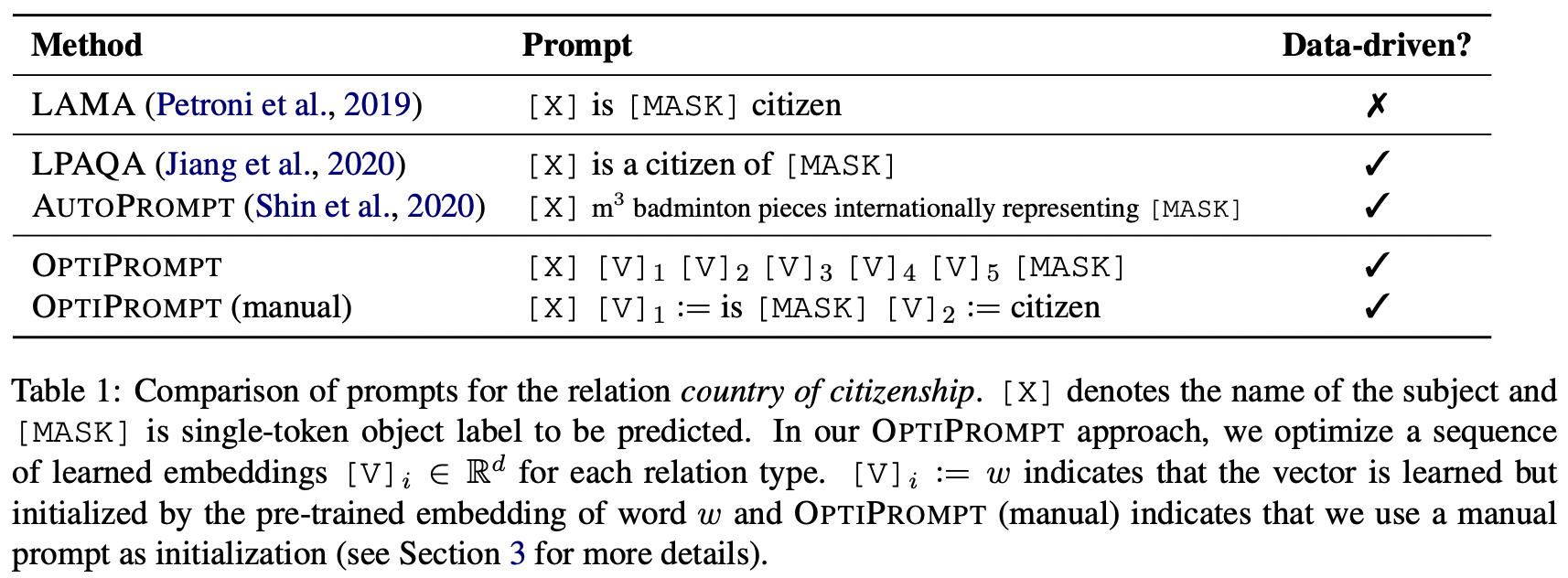

      同样是在连续空间上搜索Prompt,OptiPrompt构建的「模板」并不局限于前缀,也可以在句子的中间
      首先根据AutoPrompt定义一个Prompt模板:
      [x]\ [v]_1\ [v]_2\ …\ [v]_m\ [\text{MASK}]
      其中[v]i[v]_i[v]i​为一个连续型向量(与BERT的输入维度一致)。OptiPrompt还考虑以人工构建的离散Prompt作为起点,在连续空间上进行搜索以构建较优的Prompt。例如[x] is [MASK] citizen[x]\ \text{is}\ [\text{MASK}]\ \text{citizen}[x] is [MASK] citizen可以转换为
      [x]\ [v]_1\ [\text{MASK}]\ [v]_2
      将is和citizen对应的input Embedding作为[v]1[v]_1[v]1​和[v]2[v]_2[v]2​的初始化

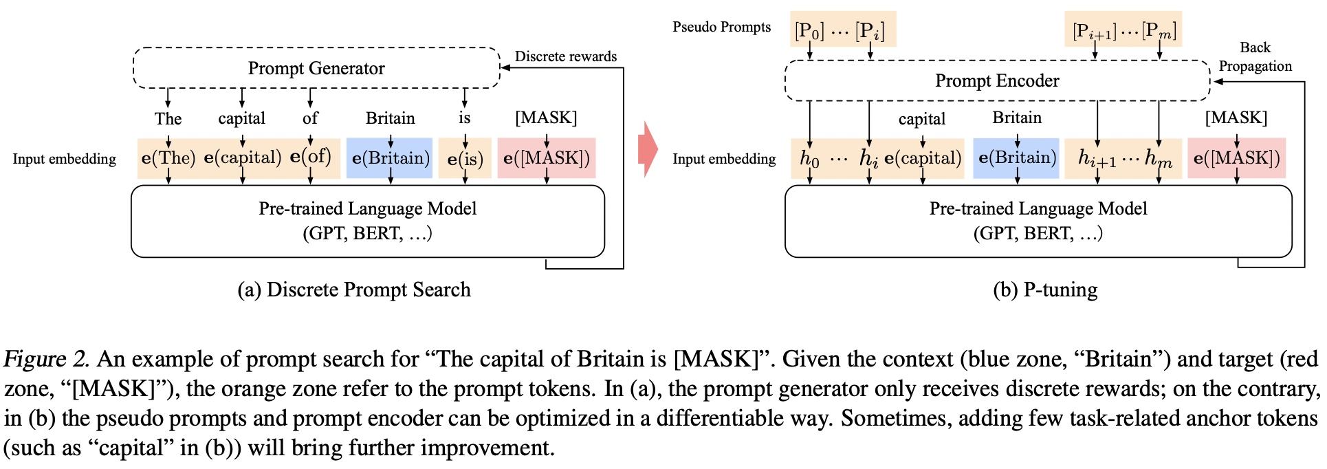

      之前连续的Prompt生成方式无非都是训练一个矩阵,然后通过索引出矩阵的某几行向量拼起来。坦白地说,我们希望这些prompt token Embedding之间有一个比较好的关联性,而不是独立地学习,为了解决这个问题,P-Tuning引入了一个Prompt Encoder(如下图b所示)
      上图a是传统的离散型Prompt,我们把生成离散Prompt token的东西叫做Prompt Generator;上图b首先传入一些Virtual(Pseudo)token,例如BERT词表中的[unused1],[unused2],…当然,这里的token数目是一个超参数,插入的位置也可以调整。将这些Pseudo token通过一个Prompt Encoder得到连续的向量h0,…,hmh_0,…,h_mh0​,…,hm​,其中
      \begin{align}
      h_i &= \text{MLP}([\overrightarrow{\mathop{h_i}};\overleftarrow{\mathop{h_i}}])\
      &= \text{MLP}([\text{LSTM}(h_{0:i}):\text{LSTM}(h_{i:m})])
      \end{align}
      即,Prompt Encoder是由BiLSTM+MLP组成的一个简单网络。作者还发现加入一些anchor token(领域或者任务相关的token)可以有助于Template的优化。例如文本蕴含任务,输入是前提和假设,判断是否蕴含。一个连续的模版是

      在标准的Fine-tune过程中(如上图b所示),新引入的参数量可能会很大(独立于原始预训练模型外的参数),例如基于RoBERTa-large的二分类任务会新引入2048个参数(nn.Linear(1024, 2)),如果你仅有例如64个标注数据这样的小样本数据集,微调会非常困难
      为解决这一问题,Prompt应运而生(如上图a所示),直接将下游任务转换为输出空间有限的MLM任务。值得注意的是:上述方法在预训练参数的基础上进行微调,并且没有引入任何新参数,同时还减少了微调和预训练任务之间的差距。总的来说,这可以更有效地用于小样本场景
