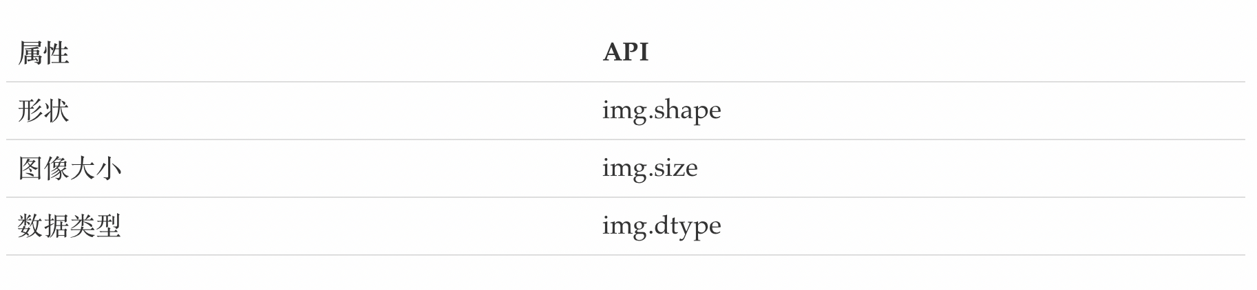

      4 获取图像的属性
      图像属性包括行数,列数和通道数,图像数据类型,像素数等。

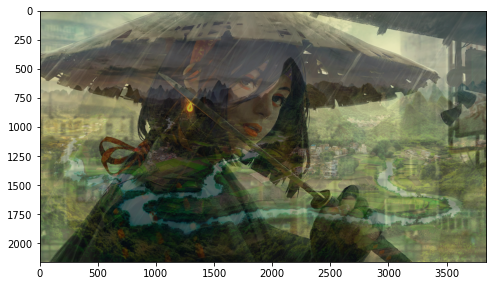

      2.图像的混合
      **这其实也是加法,但是不同的是两幅图像的权重不同,这就会给人一种混合或者透明的感觉。**图像混合的计算公式如下:g(x)=(1−α)f0(x)+αf1(x)g(x) = (1-\alpha)f_0(x)+\alpha f_1(x)g(x)=(1−α)f0​(x)+αf1​(x)
      通过修改 α 的值(0 → 1),可以实现非常炫酷的混合。
      现在我们把两幅图混合在一起。第一幅图的权重是0.7,第二幅图的权重是0.3。函数cv2.addWeighted()可以按下面的公式对图片进行混合操作。dst=α⋅ing1+β⋅img2+γdst = \alpha ⋅ing1 + \beta ⋅ img2 + \gamma dst=α⋅ing1+β⋅img2+γ
      这里γ取为零。
      参考以下代码:
      import cv2 as cv
      import matplotlib.pyplot as plt
      # 1 读取图像
      img1 = cv.imread("view.jpg")
      img2 = cv.imread("rain.jpg")
      # 2 图像混合
      img3 = cv.addWeighted(img1,0.7,img2,0.3,0)
      # 3 图像显示
      plt.figure(figsize=(8,8))
      plt.imshow(img3[:,:,::-1])
      plt.show()
