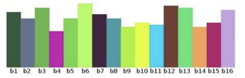

      注意:直方图是根据灰度图进行绘制的,而不是彩色图像。 假设有一张图像的信息(灰度值 0 - 255,已知数字的范围包含 256 个值,于是可以按一定规律将这个范围分割成子区域(也就是 bins)。如:
      [0,255]=[0,15]⋃[16,30]⋯⋃[240,255]\left[0,255\right] = \left[0,15\right]\bigcup\left[16,30\right]\cdots\bigcup\left[240,255\right][0,255]=[0,15]⋃[16,30]⋯⋃[240,255]
      然后再统计每一个 bin(i) 的像素数目。可以得到下图(其中 x 轴表示 bin,y 轴表示各个 bin 中的像素个数):
      直方图的一些术语和细节:
      • dims:需要统计的特征数目。在上例中,dims = 1 ,因为仅仅统计了灰度值。
      • bins:每个特征空间子区段的数目,可译为 “直条” 或 “组距”,在上例中, bins = 16。
      • range:要统计特征的取值范围。在上例中,range = [0, 255]。

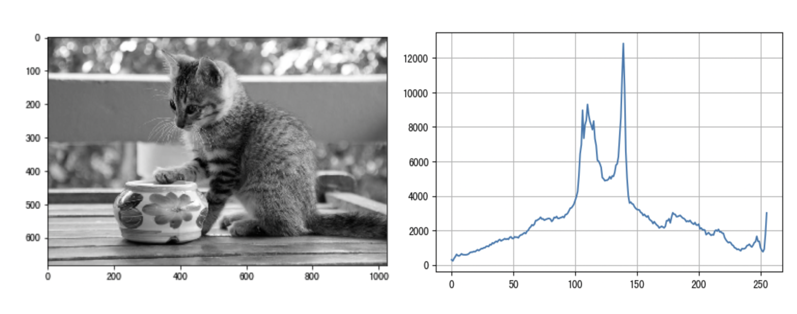

      示例:
      如下图,绘制相应的直方图
      import cv2 as cv
      from matplotlib import pyplot as plt
      # 1 直接以灰度图的方式读入
      img = cv.imread('./image/cat.jpeg',0)
      # 2 统计灰度图
      histr = cv.calcHist([img],[0],None,[256],[0,256])
      # 3 绘制灰度图
      plt.figure(figsize=(10,6),dpi=100)
      plt.plot(histr)
      plt.grid()
      plt.show()

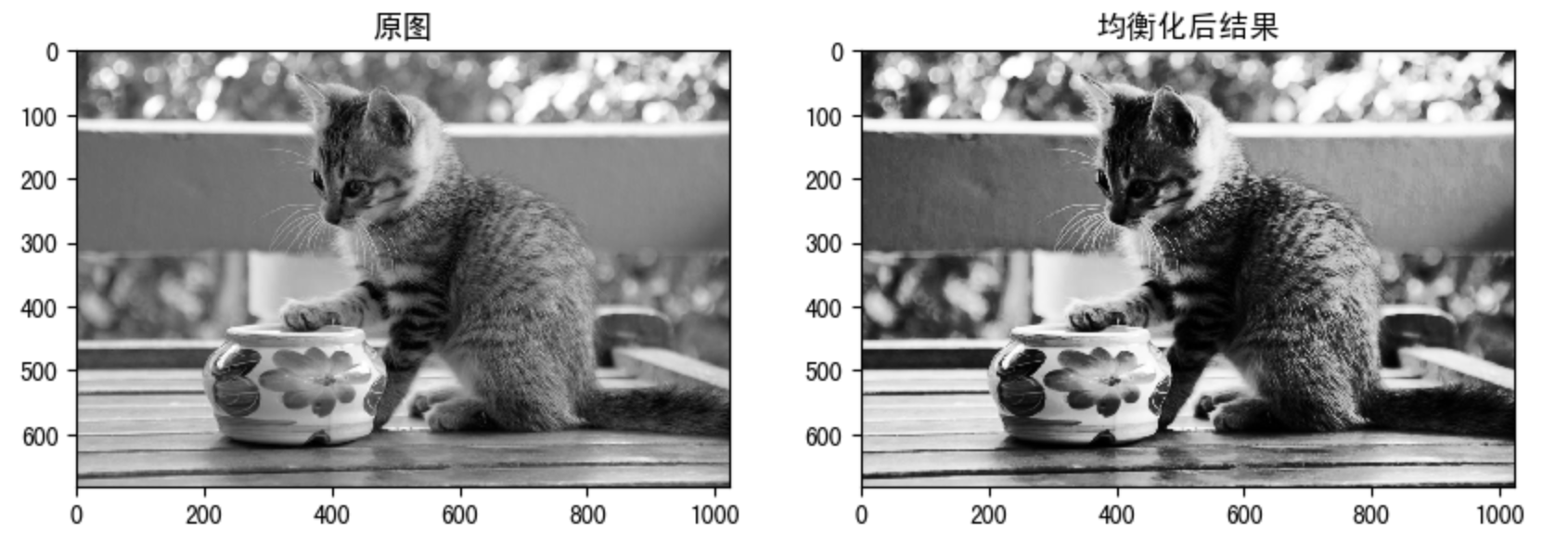

      示例
      import cv2 as cv
      # 1. 直接以灰度图的方式读入
      # 2. 均衡化处理
      dst = cv.equalizeHist(img)
      # 3. 结果展示
      fig,axes=plt.subplots(nrows=2,ncols=2,figsize=(10,8),dpi=100)
      axes[0].imshow(img,cmap=plt.cm.gray)
      axes[0].set_title("原图")
      axes[1].imshow(dst,cmap=plt.cm.gray)
      axes[1].set_title("均衡化后结果")
      plt.show()

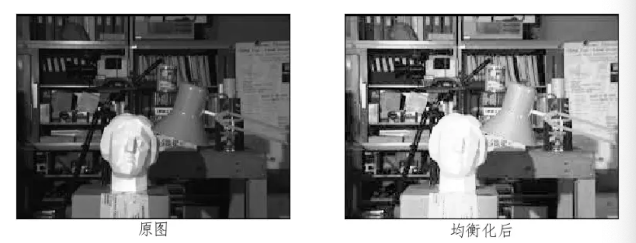

      2.2 自适应的直方图均衡化
      上述的直方图均衡,我们考虑的是图像的全局对比度。 的确在进行完直方图均衡化之后,图片背景的对比度被改变了,在猫腿这里太暗,我们丢失了很多信息,所以在许多情况下,这样做的效果并不好。如下图所示,对比下两幅图像中雕像的画面,由于太亮我们丢失了很多信息。

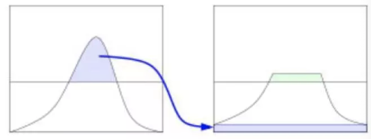

      为了解决这个问题, 需要使用自适应的直方图均衡化。 此时, 整幅图像会被分成很多小块,这些小块被称为“tiles”(在 OpenCV 中 tiles 的 大小默认是 8x8),然后再对每一个小块分别进行直方图均衡化。 所以在每一个的区域中, 直方图会集中在某一个小的区域中)。如果有噪声的话,噪声会被放大。为了避免这种情况的出现要使用对比度限制。对于每个小块来说,如果直方图中的 bin 超过对比度的上限的话,就把 其中的像素点均匀分散到其他 bins 中,然后在进行直方图均衡化。
      最后,为了 去除每一个小块之间的边界,再使用双线性差值,对每一小块进行拼接。

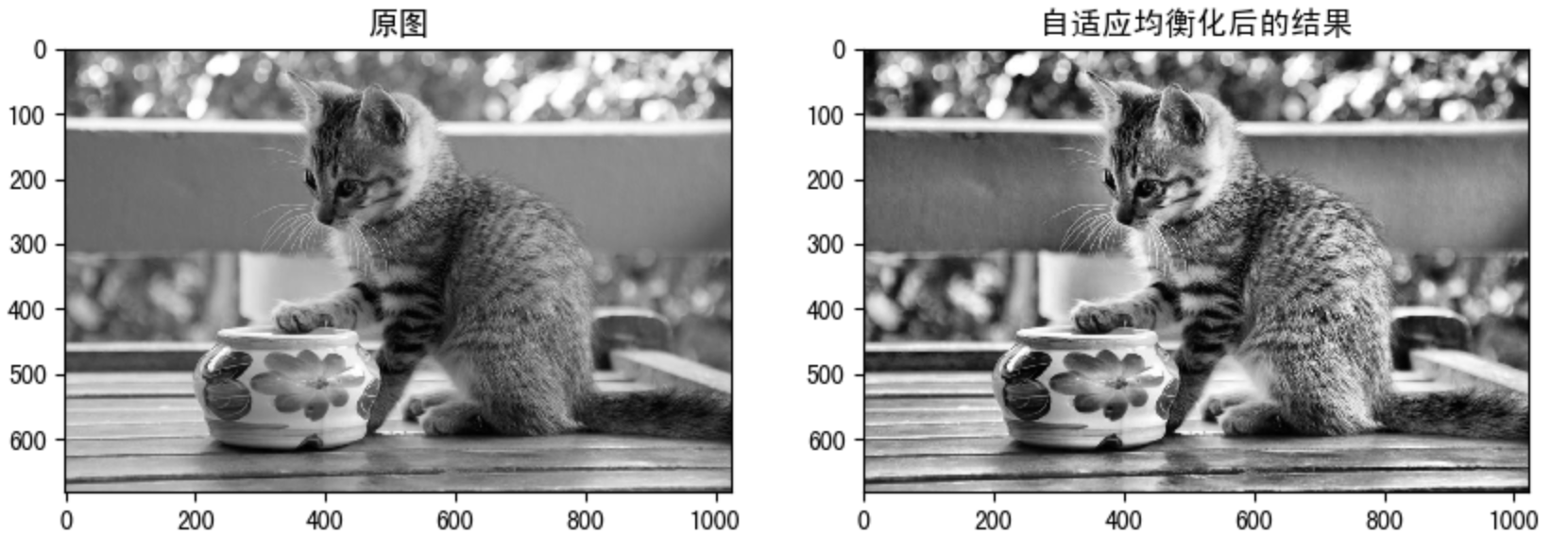

      API:
      cv.createCLAHE(clipLimit, tileGridSize)
      参数:
      • clipLimit: 对比度限制,默认是40
      • tileGridSize: 分块的大小,默认为8*88∗8
        示例:
      import cv2 as cv
      # 1. 以灰度图形式读取图像
      # 2. 创建一个自适应均衡化的对象,并应用于图像
      clahe = cv.createCLAHE(clipLimit=2.0, tileGridSize=(8,8))
      cl1 = clahe.apply(img)
      # 3. 图像展示
      fig,axes=plt.subplots(nrows=1,ncols=2,figsize=(10,8),dpi=100)
      axes[1].imshow(cl1,cmap=plt.cm.gray)
      axes[1].set_title("自适应均衡化后的结果")
      plt.show()
