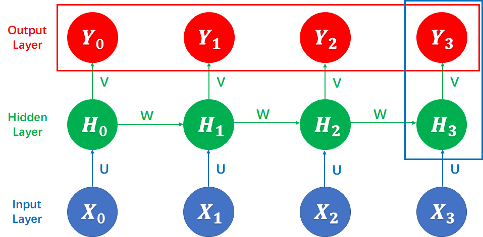

      以上代码每一步都值得说一下,首先是nn.RNN(input_size, hidden_size)的两个参数,input_size表示每个词的编码维度,由于我是用的one-hot编码,而不是WordEmbedding,所以input_size就等于词库的大小len(vocab),即n_class。然后是hidden_size,这个参数没有固定的要求,你想将输入数据的维度转为多少维,就设定多少
      对于通常的神经网络来说,输入数据的第一个维度一般都是batch_size。而PyTorch中nn.RNN()要求将batch_size放在第二个维度上,所以需要使用x.transpose(0, 1)将输入数据的第一个维度和第二个维度互换
      然后是rnn的输出,rnn会返回两个结果,即上面代码的out和hidden,关于这两个变量的区别,我在之前的博客也提到过了,如果不清楚,可以看我上面提到的RNN Layer这篇博客。这里简单说就是,out指的是下图的红框框起来的所有值;hidden指的是下图蓝框框起来的所有值。我们需要的是最后时刻的最后一层输出,即Y3Y_3Y3​的值,所以使用out=out[-1]将其获取
