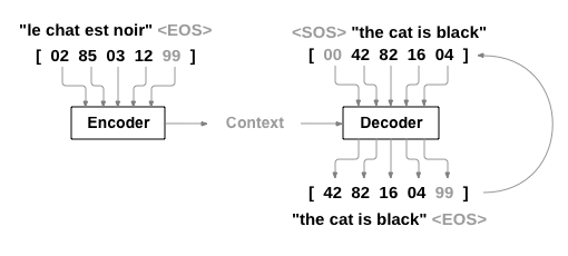

      我看了很多Seq2Seq网络结构图,感觉PyTorch官方提供的这个图是最好理解的
      首先,从上面的图可以很明显的看出,Seq2Seq需要对三个变量进行操作,这和之前我接触到的所有网络结构都不一样。我们把Encoder的输入称为 enc_input,Decoder的输入称为 dec_input, Decoder的输出称为 dec_output。下面以一个具体的例子来说明整个Seq2Seq的工作流程

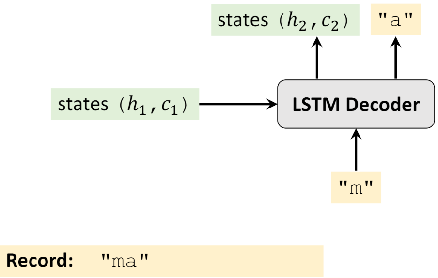

      然后将Encoder输出的hth_tht​和ctc_tct​作为Decoder初始时刻隐藏状态的输入h0h_0h0​、c0c_0c0​,如下图所示。同时Decoder初始时刻输入层输入的是代表一个句子开始的标志(由用户定义,“<SOS>”,“\t”,“S"等均可,这里以”\t"为例),之后得到输出"m",以及新的隐藏状态h1h_1h1​和c1c_1c1​
      再将h1h_1h1​、c1c_1c1​和"m"作为输入,得到输入"a",以及新的隐藏状态h2h_2h2​和c2c_2c2​

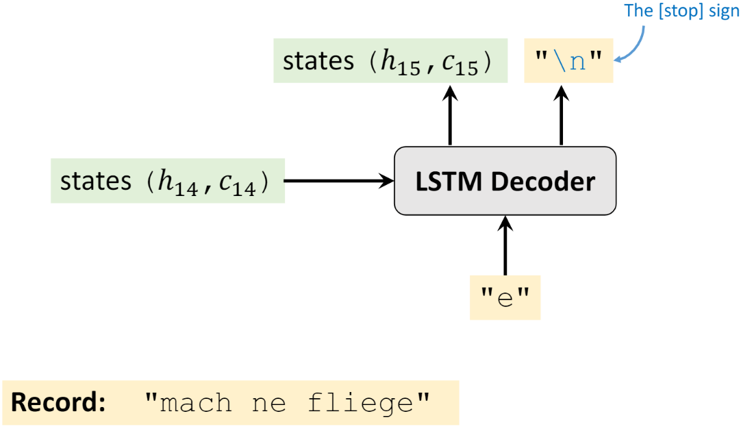

      重复上述步骤,直到最终输出句子的结束标志(由用户定义,“<EOS>”,“\n”,“E"等均可,这里以”\n"为例)

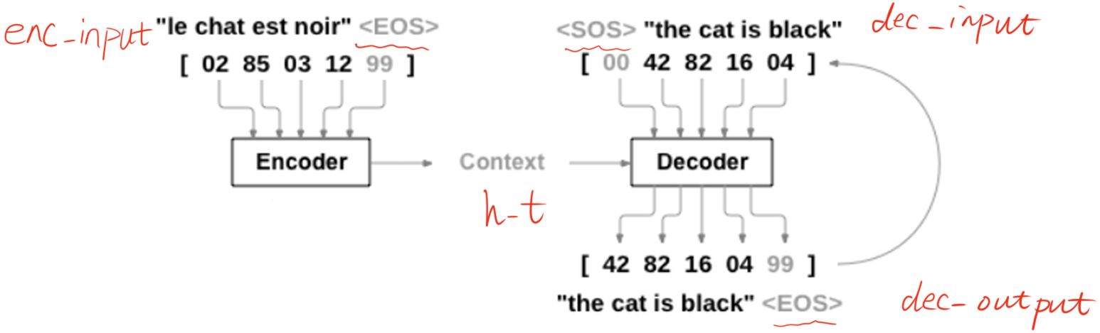

      在Decoder部分,大家可能会有以下几个问题,我做下解答
      • 训练过程中,如果Decoder停不下来怎么办?即一直不输出句子的终止标志
        • 首先,训练过程中Decoder应该要输出多长的句子,这个是已知的,假设当前时刻已经到了句子长度的最后一个字符了,并且预测的不是终止标志,那也没有关系,就此打住,计算loss即可
      • 测试过程中,如果Decoder停不下来怎么办?例如预测得到"wasd s w \n sdsw \n…(一直输出下去)"
        • 不会停不下来的,因为测试过程中,Decoder也会有输入,只不过这个输入是很多个没有意义的占位符,例如很多个"<pad>“。由于Decoder有有限长度的输入,所以Decoder一定会有有限长度的输出。那么只需要获取第一个终止标志之前的所有字符即可,对于上面的例子,最终的预测结果为"wasd s w”
      • Decoder的输入和输出,即 dec_input 和 dec_output 有什么关系?
        • 在训练阶段,不论当前时刻Decoder输出什么字符,下一时刻Decoder都按照原来的"计划"进行输入。举个例子,假设 dec_input="\twasted",首先输入"\t"之后,Decoder输出的是"m"这个字母,记录下来就行了,并不会影响到下一时刻Decoder继续输入"w"这个字母
        • 在验证或者测试阶段,Decoder每一时刻的输出是会影响到输入的,因为在验证或者测试时,网络是看不到结果的,所以它只能循环的进行下去。举个例子,我现在要将英语"wasted"翻译为德语"verschwenden"。那么Decoder一开始输入"\t",得到一个输出,假如是"m",下一时刻Decoder会输入"m",得到输出,假如是"a",之后会将"a"作为输入,得到输出…如此循环往复,直到最终时刻
