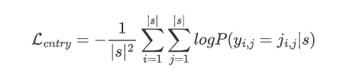

      使用交叉熵最小化目标函数:
      其中yi,jy_{i,j}yi,j​是gold label​

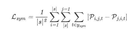

      **Symmetry(对称)**与实体对应的正方形必须在对角线上,对于对称关系如(e1,e2,l)(e_1,e_2,l)(e1​,e2​,l)和(e2,e1,l)(e_2,e_1,l)(e2​,e1​,l)是等价的,因此在表格上对称关系也是关于对角线对称的(Figure 1所示(“his”,“wife”,PER−SOC)\mathrm{(“his”,“wife”,PER-SOC)}(“his”,“wife”,PER−SOC) and \mathrm{}(“wife”,“his”,PER−SOC)\mathrm{(“wife”,“his”,PER-SOC)}(“wife”,“his”,PER−SOC)矩形关于对角线对称)。
      标签集y\mathcal{y}y分为对称标签集ysymy_ {sym}ysym​和非对称标签集yasymy_ {asym}yasym​
      对于矩阵P:,:,t\mathcal{P}_ {:,:,t}P:,:,t​应该关于每个标签t∈ysymt\in \mathcal{y_{sym}}t∈ysym​的对角线对称,损失为:
