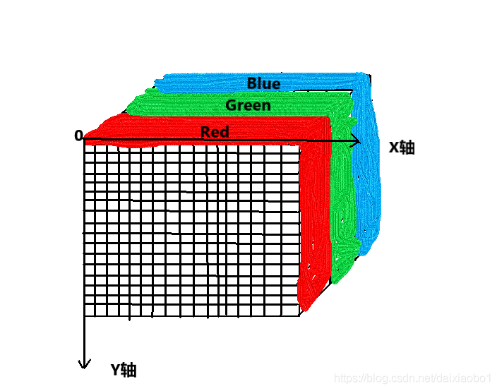

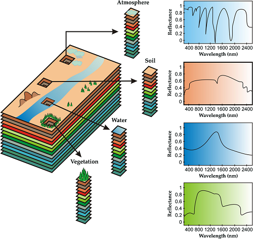

      ​ 高光谱与RGB三通道图像的最大不同是,其具有上百个通道(就是一个三维的数据立方体)假如一个NXNXB 的图像,RGB图像的B维度有三个通道,高光谱图像的B维度有上百个通道(他的光谱维度)
      ​ 高光谱的三维:二维几何空间及一维光谱信息
      ​ 光谱维度展开不仅可以获得图像上每个点的光谱数据,还可以获得任一个谱段的影像信息

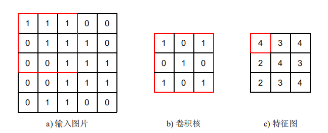

      卷积操作示意(通过3x3的卷积核进行特征提取)
      1)卷积层
      通过卷积核(kernel)和原始图像上等同大小的区域进行卷积运算,通过计算得到特征图(与图像等同大小的尺寸的像素点进行对应相乘,再将相乘结果相加得到特征图上的特征值)

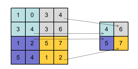

      2)池化层(最大池化Max-Pooling)
      池化有:最大池化,均值池化
      经卷积后,特征表达空间较大,存在较多冗余信息(特征)
      池化操作:缩小参数矩阵(去除冗余信息);从而减小下一层参数的数量;(防止过拟合,减小计算量)

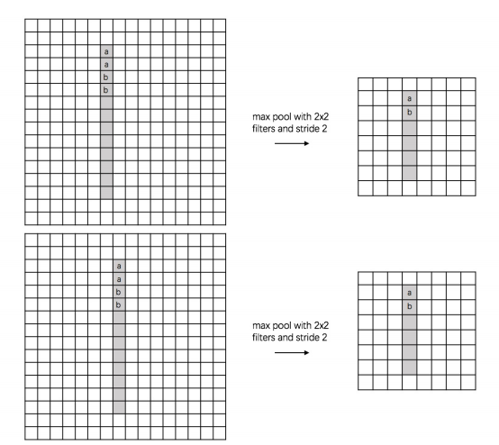

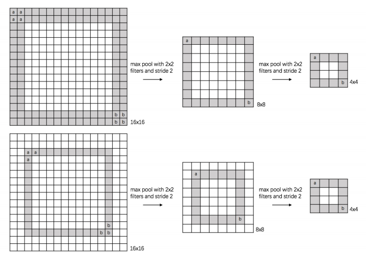

      1. 保留特征图中最重要的特征并去除无关的特征。
      2. 减小特征图 (Feature Map) 的维数,从而减小后续的计算量。
      3. 减少了模型需要训练的参数量,降低了模型的复杂度,使得模型更为简单些,起到了稀疏模型的作用,提高了模型的泛化能力。
      4. 引入了一定的不变性,包括平移不变性、旋转不变性以及尺度不变性。
      池化层是对小区域数据(局部区域)进行将维,因此可以同时在水平方向和数值上进行降维(减小特征图尺寸)

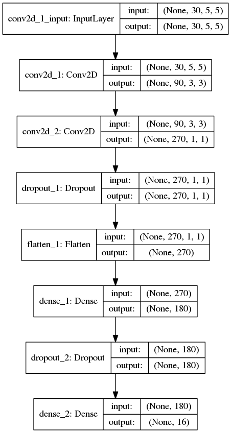

      2)、模型结构
      # Define the model structure
      model = Sequential()
      model.add(Conv2D(C1, (3, 3), activation='relu', input_shape=input_shape))
      model.add(Conv2D(3*C1, (3, 3), activation='relu'))
      model.add(Dropout(0.25))
      model.add(Flatten())
      model.add(Dense(6*numPCAcomponents, activation='relu'))
      model.add(Dropout(0.5))
      model.add(Dense(16, activation='softmax'))

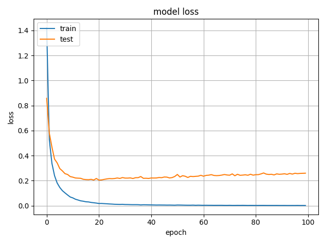

      4、训练结果

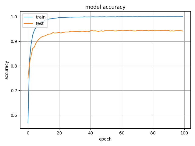

      下图是训练和测试准确率随着epoch的变化图
      下图是训练和测试损失随着epoch的变化图
      5、测试结果
      Test loss 25.945746977841722 (%)
      Test accuracy 94.18536585365854 (%)

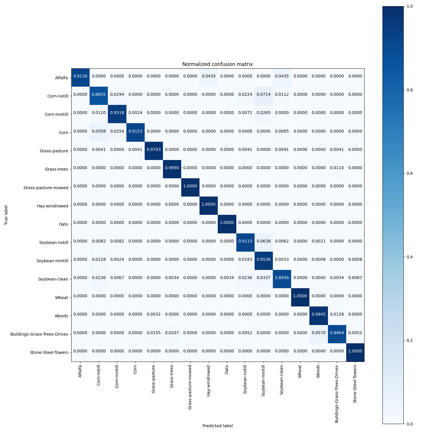

      下图是没有经过标准化的混淆矩阵
      下图是经过标准化的混淆矩阵

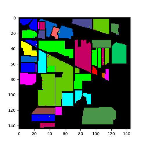

      下图是真实分类的高光谱图像
      下图是经过上述模型分类的得到的高光谱图像
